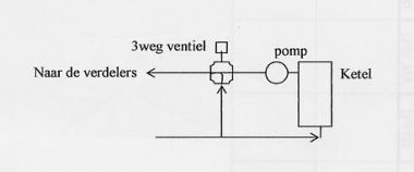

Wat ik denk is, dat u in de buurt van de ketel een thermosstatische 3 weg kraan moet plaatsen die het toevoerwater reduceert naar de gewenste watertemperatuur. Deze kraan wordt op de watertoevoer naar de installatie geplaatst en onderaan verbonden met een aftakking op de retourleiding. Dit kan werken met één circulatiepomp. Je hebt wel voor elke verwarmde oppervlakte een thermosstatische afsluiter nodig.

Jeroen1968
Werkt dit niet het hetzelfde als de thermostaat in de verdeler samen met een shunt?

  • #19
Neen. De shunt dient enkel om een evenwicht in de aanvoer- en de retourleiding te creëren als alle afsluiters dicht staan. Dan pas mag de shunt het warme toevoerwater doorlaten. Zo voorkomt dat er in de retourleiding een onderdruk ontstaat en ter gelijke tijd in de aanvoer een overdruk. Hierbij kan dan de circulatiepomp vibreren wat dan schade zal brengen aan de rotor van de pomp.
De thermostaat op de verdeler ( waaruit de leidingen van de vloerverwarming vertrekken) dien enkel als afsluiter om de circulatie van het water te stoppen als de vloer op temperatuur heeft bereikt.
Het thermosstatische drieweg ventiel zorgt er voor dat er geen oververhitting in de ondergrondse leidingen terecht komt.
Jeroen1968
  • #20
Ik snap het geloof ik niet. Staan alle pijltjes in de juiste richting getekend? Het lijkt mij dat op deze manier als de driewegklep omschakeld, dat de pomp van de ketel gebokkeerd wordt en dat er in de vloer geen circulatie is?
