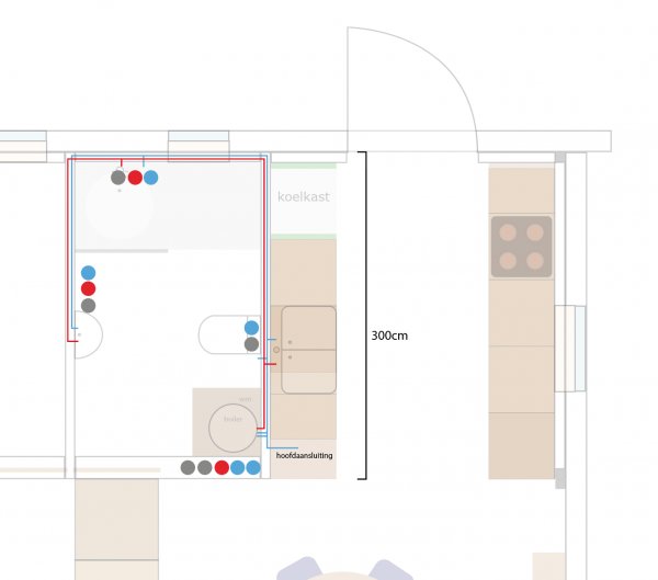

Goedemorgen allen,
Ik zit al een tijdje te neuzen op dit forum maar kom niet echt uit op een antwoord op mijn vraag, dus toch maar een account aangemaakt; gezellig.
Ik ben bezig met de bouw van een klein huisje en wil nu nieuwe waterleidingen aanleggen met Upunor perskoppelingen. Het gaat om ongeveer 10 meter leiding van begin tot einde, hier sluit ik dan alle waterpunten op aan: douche, gootsteen, wasmachine, douche, fonteintje, toilet.
Ik lees her en der dat de hoofdleiding een diameter van 22 mm moet hebben, aanvoerleidingen een diameter van 16 mm en tappunten 12 mm.
Waarom is dit? Kan ik met een klein leidingwerk als de mijne alles in 16 mm doen?

Plaats even een tekening van het huisje met daarin het sanitair en keuken.

Waar het om gaat is de drukval die veroorzaakt word als er meerdere tappunten tegelijk worden gebruikt.
Als alles word gevoed vanuit 1 16mm leiding is de drukval zeer groot, als u eerst een verdeel stuk maakt van bv koper 22 en hier dan telekens vanaf takt naar de diverse tappunten is dit probleem een stuk kleiner er kan immers meer water door de 22mm heen stromen
Ronny
Misschien is het en optie om in het midden van de woning de verdeler te plaatsen, gevoed met 25/2,5 en van daaruit de vertakkingen maken met 16/2

Uitsneden van de tekening van het huisje, hier bevinden zich alle leidingen. Ik wil overigens alles met flexibele pijp doen.
Roykes
In dit geval kun je prima over 16 mm gebruiken
als je tenminste geen gekke dingen hebt zoals een regendouche etc.
als je overal 16 mm gebruikt heb je een drukverlies van ongeveer 40-50 kpa je mag ongeveer 100 kpa verbruiken. ( uitgaande van dat je minimaal 2 bar aan de meter hebt )

Ik zou de voedende leiding toch minimaal 20mm maken ivm gelijktijdig gebruik met 16 blijft er weinig over bij gelijktijdigheid
Klusser1954
Misschien de wastafel met een aparte voeding, kost niet veel meer leiding, dan kun je 2 stopkranen maken. Bij onderhoud altijd nog ergen de beschikking over water.

Heb een klein foutje ontdekt in je tekening...
Waar zit je wasmachine? heb je een vaatwasser in je keuken?
een kleine correctie op mijn eerdere bewering dan ook ( heb je schetsje aangehouden ) .
mocht je een wasmachine hebben ( lijkt me wel ) eerste stuk tot de keuken 20 maken. anders word de snelheid te hoog in je leidingen. kwa drukverlies verwacht ik eigenlijk geen problemen.
overigens wat hier word aangeraden met een verdeler op je tapwater, absoluut niet doen! dit word een bron van legionella. gewoon leidingen doorlussen zodat je over een goede doorstroming hebt. ( wc als laatste op je leiding streng)

Koud water tot het 1-na-laatste punt in 20 mm, laatste stuk, alle aftakkingen én warm water in 16 mm.
Roykes
Dat is wel erg overdreven. en niet nodig.
