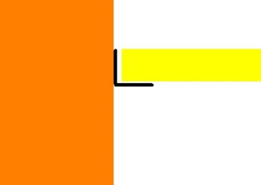

Je zou er dan ook een kunststof hoekprofiel van 1x1 cm in kunnen lijmen.
Zo dus:

Dat dat dacht ik ook, maar het hoekstuk naar boven kan ik niet overal kwijt en eenvoudig een stukje afzagen lukt niet, want het plastic scheurt gemakkelijk uit. Met een knijptang voorbereiden lukt ook niet. Zagen werkt ook niet.
Als je een tip hebt om 1 kant van die hoek eraf te halen zou ik dat op prijs stellen, want ik heb hier zo'n 30 meter plastic hoeken op voorraad liggen waar ik w.s. niets aan heb.

Om dat hoekprofiel toch te gebruiken zonder aanpassingen zijn er twee oplossingen:
1) Andersom er in lijmen, maar dat is niet zo mooi.
2) De kier tussen balk en gipsplaat overal wijd genoeg maken. Veel werk, maar met een scherp mes en een stalen strip van 2 a 3 mm dik, die je tegen de balk kan houden om langs af te snijden, moet dat wel lukken.
Stukken uit het kunststof hoekprofiel knippen, zonder dat het gaat splijten, gaat goed met een knabbelschaar. Maar die moet je dan wel hebben :wink:

Andersom inlijmen is idd niet mooi en de kier vergroten is geen optie, omdat er folie onder de gipsplaat is bevestigd.
