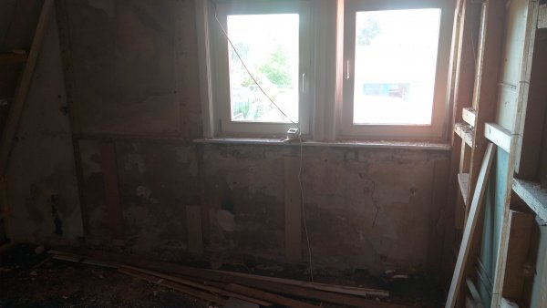

Afwerking binnenmuur gevel
Momenteel heb ik een spachtelputZ op baksteen binnenmuur die niet helemaal vlak is. Stuc is geen optie en ben niet van plan om de gehele muur spachtelputz vrij te maken. Omdat de muur redelijk broos is wil ik aligatorpluggen gebruiken om regels vast te maken. Mijn vraag is of dat ik beter underlayment of gips kan gebruiken als ik het helemaal strak wil krijgen? Ik ben bang dat twee tegenelkaar liggende houten platen niet strak afgewerkt kunnen worden. Ik zal de regels hier en daar moeten vullen om deze precies verticaal te krijgen.
Bedankt!!
Je kunt het beste gipsplaten gebruiken en deze afwerken(naden en schroefgaten) Met verticaal bedoel je loodrecht denk ik.Zou uitmeten vanuit kozijn dan smetlijn streep op de grond en vandaar uit regelwerk loodrecht op de muur schroeven. Waar nodig uitvullen. Dan zijn de dagkanten/neggekanten evenwijdig en staat je muur precies in lijn met kozijn.
