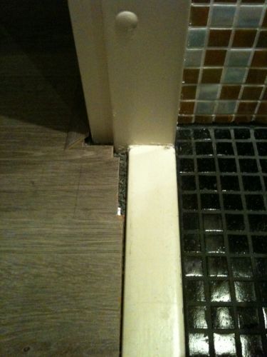

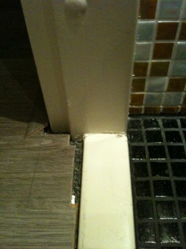

Na het leggen van laminaat en de daarbij horende afwerking met plinten loop ik tegen een probleem. Hopelijk hebben jullie advies en/of tips voor mij.
Foto's van de situatie:
Zoals je kunt zien ligt het laminaat links. In het midden ligt een vaste drempel en rechts liggen mozaiek steentjes.
Links boven zie je een stukje plint.
Uiteraard wil ik mooi doorwerken met plinten, alleen blijkt de drempel nagenoeg even hoog te liggen als de laminaat vloer. Als ik nu plinten zo doorleggen dan ligt er dus een flinke hobbel op de drempel, en aan 1 kant zie je de achterkant van de plint.
Wat ik dus eigelijk zoek is een manier om de geul tussen de drempel en het laminaat af te werken/te overbruggen. Hierbij moet rekening gehouden worden met het feit dat de laminaat vloer iets in kan zakken als je er op staat.
Wie oh wie heeft de tip?
Alvast hartelijk bedankt!!!! :wink:
Als je de ruimte hebt zou je de drempel misschien een mm of 10-12 kunnen verhogen. Dan hou je hem aan de mozaiekkant gelijk en aan de laminaatkant laat je hem iets van 30 mm doorsteken. Een bredere lat erop maken dus die over de laminaat valt.
Maar is dat een potloodstreep op het laminaat of is dat laatste deel zo kort? En ligt er tapijt onder?

Je ziet inderdaad een potloodstreep op de foto's. Echter is die plank met het potloodlijntje ook iets korter dan de andere planken (moest helaas ivm inschuiven aan de andere kant van die plank).
Onder het laminaat ligt een grindvloer met daarover heen isolatie folie.
Een drempel is te doen, maar veel speling met de deur heb ik niet. Bovendien zal het laminaat licht op en neer bewegen bij het lopen dus wellicht zorgt dat voor problemen.
Is bijv een dun plastic plaatje gekit op het laminaat en op de drempel geen oplossing ofzo?
Het leek tapijt. Als het veert kun je het niet en aan de vloer en aan de drempel vastkitten.
Het overgangsprofiel dat Kacheltje toont heb ik ook hier en daar zitten. Alleen zonder drempel, maar dat kan prima.
Mooiste oplossing i snaar mijn mening de bestaande drempel verwijderen en een nieuwe, dikkere en bredere drempel maken die iets is uitgefreesd aan de zijde van het laminaat zodat het laminaat er net onder door kan schuiven.
Dat zou net moeten gaan, aangezien de deur nu niet tegen de drempel sluit. Wel verdwijnt bij deze oplossing de luchtspleet tussen deur en drempel. Je moet dan een nieuwe ventilatiemogelijkheid maken door bijvoorbeeld onder in de deur een rooster te maken.
