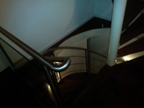

Ik heb laminaat gelegd op zolder. Iemand een idee hoe ik dit netjes afwerk bij een rond trapgat (diameter ongeveer 1.8 m). Als je de trap op loopt kijk je tegen de kopse kant van het laminaat aan en zie je de ondervloer liggen.
Ik heb een aanbieding liggen om een hoekprofiel rond te laten walsen op de juiste diameter, maar dat is (veel) te duur.

Een hardhouten latje net zo breed als nodig is voor de hoogte van de rand, erin lijmen.

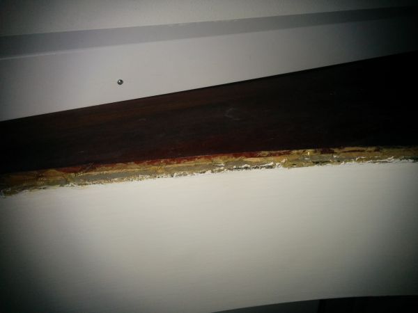

Overzicht foto en vervolgens een detail.
Je ziet (van boven naar onder in het detail) houten vloer, tussenvloer, witte afwerking van trapgat zelf.
De vloer is strak gelegd, maar niet zo strak dat alleen een vertikaal latje voldoende is. Zat eventueel te denken aan een rubber hoek-profiel maar geen idee of dat gaat werken.
Wat je zou kunnen doen is verticaal een latje buigen. En er horizontaal een passtuk voor maken.
Gebruik een dun latje, zodat het goed te buigen is. Evt. twee tegen elkaar lijmen.
Dat passtuk is wel wat werk, maar dat maakt het geheel wel mooi af. Dat kan je evt. van het laminaat maken.
