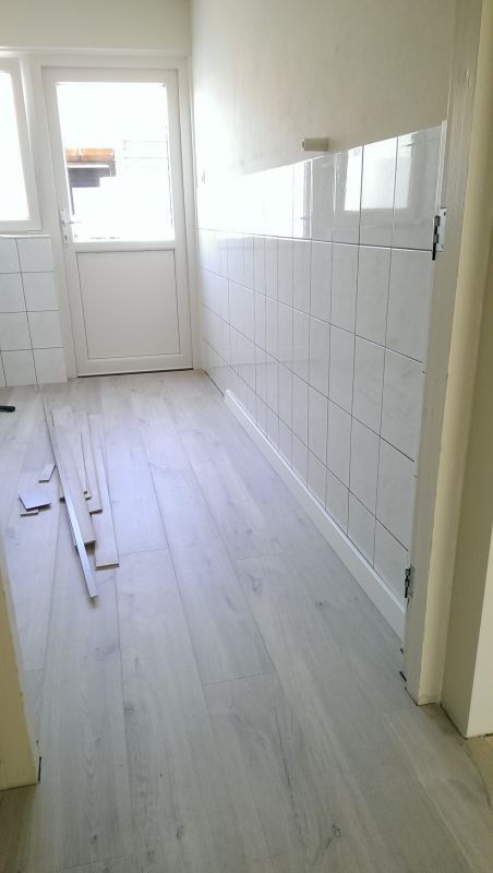

Foto 1, wat is hier het mooiste in de berging (klein plakplintje of ook de hoge plint zoals in de woonkamer enz.):

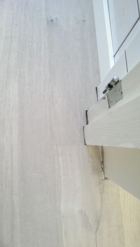

Foto 2, kozijnen van een binnendeur, hier in verstek plakplintjes zagen en er omheen werken of afkitten?

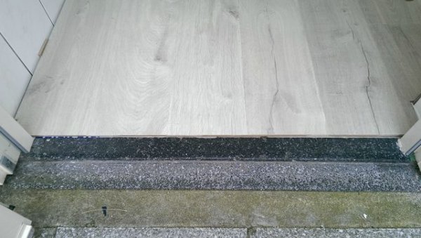

Foto 3, deur naar de tuin gaat naar buiten open, ik dacht iets van een rvs strip die net over de vloer valt en over het hele bovenste vlak van de dorpel.

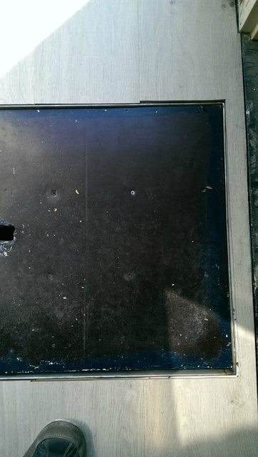

Foto 4, watermeterput, hier is een rvs frame voor gemaakt en daar ligt de vloer zoals je ziet bijna tegen aan gewerkt. Er komt een mat op de plank in het midden, misschien dat ik een mat kan nemen die iets groter is dan het frame en ook een stukje doorloopt over de vloer? of wat zou hier mooi zijn?
Foto 5, dorpel van de wc deur rechts op de foto, ik denk hier gewoon kit tussen?

Bij kozijnen is het mooist het kozijn in te korten en het laminaat door te laten lopen eronder.
Voor de andere aansluitingen kijk gewoon even in de bouwmarkt wat voor aluminium profielen ze hebben. Er zijn diverse oplossingen, afhankelijk van de aansluithoogtes e.d.
Heb je het laminaat volgens de voorschriften rondom losgehouden? Het lijkt nogal een klein naadje...
Ressiv
Thanks IJkenhout, ik ben het aan het leggen met iemand die dat vaker doet. Ik heb al aangegeven dat het mij ook te dicht leek op de kozijnen maar hij zei dat het daar niet veel gaat werken. Bij de muren heb ik overal wel 1cm vrijgehouden.

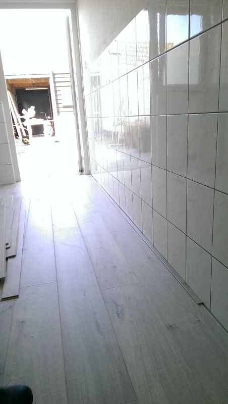

Dit is overigens de ruimte (10m. diep):

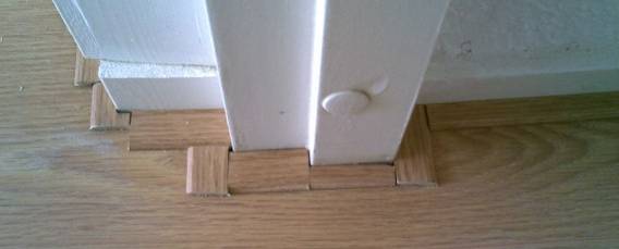

Ik heb bij mij rondom de kozijnen plakplinten in verstek gezaagd. Redelijk veel werk om het echt netjes te doen, maar ik vind het persoonlijk wel mooi.
In mijn vorige woning had ik het gekit rondom de kozijnen, dit zag er netjes uit in de kleur van het laminaat alleen bleef er veel stof in de kit plakken. Het is wel een stuk makkelijk te doen dan de plakplinten.
