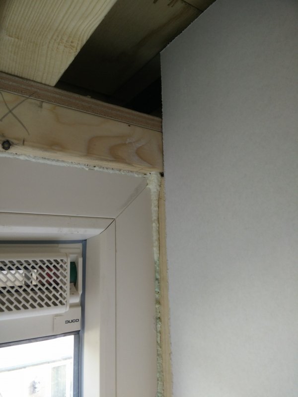

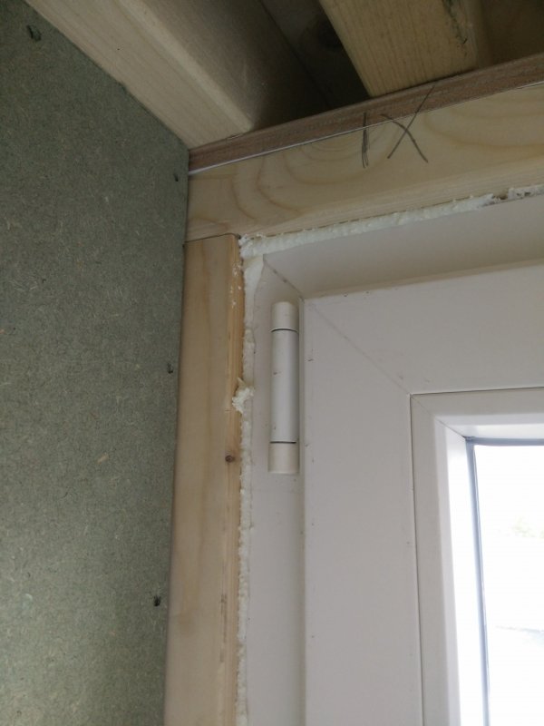

Beste,
Wij hebben onlangs dakkapellen laten plaatsen, afwerken gingen we zelf doen. De zijkanten en de dichte vakken doen we met gipsplaten, alleen zit er een naadje tussen de kozijnen en het houtwerk. Ik vraag mij af hoe ik dit netjes kan afwerken?
Zie de foto's hieronder. Kan ik hier latjes tegenaanzetten of is er een 'makkelijkere' manier voor te verzinnen?
Alvast bedankt voor hulp en advies
groetjes,
Tim
Voorzichtig het randje pur-schuim wegsnijden, en dan afwerken met een latje of MDF - hoeklijn.
