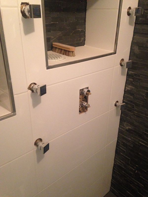

Ik heb mijn badkamer verbouwd en daar zitten nu 6 prachtige sproei jets in.
Het was onmogelijk om eerst een rozet om het schroefdraad te doen en dan de jets te monteren.
Dus ik dacht even een scharnier rozet te kopen en hem zo af te werken.
Het probleem met deze scharnier rozetten is dat deze te dik is en ze tegen/op de jet komen die een andere diameter heeft als de 22? Mm schroefdraad.
Ik zoek dus een 2 delig rozet van 22mm die niet dikker is als 5 mm
OF! Een held op dit forum moet een andere afwerking weten?

En waarom passen die niet dan?? Of zijn de inbouwdelen te diep in de muur geplaatst?

Ik kon de jets niet vastdraaien als het rozet erop zat , het schroefdraad was ook niet aan de lange kant helaas.
Ik denk dat er alleen maar verleng bussen nodig zijn om het diep gemonteerde leidingwerk naar voren te halen.
Verleng bussen zijn er vanaf een halve centimeter en dan oplopend per halve centimeter.
Dan kan u de bijgeleverde rozetten weer gebruiken en kunnen de sproeikoppen ook beter bewegen.

Raar, maar zo op de foto te zien, zitten de aansluitiingen niet al te diep achter de tegels.
Maar zoals Cvolieboy al schreef, kun je eventueel verlengbussen gebruiken.
Die zijn in verschillende dieptes verkrijgbaar.

Alleen probleem 2 is... Dat ik ze vanaf de achterkant heb vastgedraaid.... En alles is nu betegeld dus het oplengen is ook geen optie meer.
Sproeiyets verwijderen die zitten aan de voorkant in een muurplaat geschroefd.
De ophoogring in het gat wat vrij gekomen is draaien met een inbussleutel en daar de sproeiyets weer indraaien.
Dikte van de ophoogring is het verschil van de voorkant van de muurplaats naar de voorkant van het tegelwerk.
Daarvan zit niets aan de achterkant vast maar alles aan de voorkant, dat zie ik op de foto :idea:

De sproeiers zitten niet in een muurplaat gemonteerd want ik heb dit zelf gemaakt.
De jets kunnen er zoals gezegd niet meer af, ik zoek een soort rozet o.i.d dit is in mijn ogen de enigste oplossing
Google eens op heizkörperrosette of abdeckrosette.
Er zijn ook duitse webwinkels die (vanaf een bescheiden bedrag) gratis verzenden naar NL.
