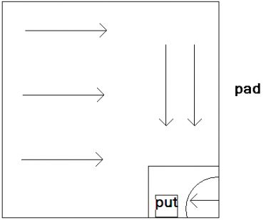

Ik wil graag een stuk van 70m2 bestraten maar ik twijfel nog over hoe ik de afwatering moet verzorgen. Ik heb de optie om het naar het putje in de tuin te laten lopen, of het pad op naast het huis. Op het putje zit ook al de regenpijp aangesloten + de afvoer van de keuken dus ik weet niet of deze een dan nog een flinke regenbui kan hebben. Omdat het putje iets lager ligt dan de bestrating en de poort(de kwart cirkel) onder de bestrating uitkomt wil ik een bak maken om het putje en de poort. Zie tekening.
De pijltjes geven aan hoe ik het water wil laten lopen. Kan dit? Of toch beter naar het pad?
Ondergrond van de tuin is teelaarde met daarom 15cm straatzand. Ik ga bestraten met stoeptegels(30 30). Het pad is van de gemeente en daar liggen ook stoeptegels op.
Zijn er in het pad ook waterafvoer voorzieningen aanwezig?
zoals een put?
zo ja zoveel mogelijk naar het pad
komt veel vuil uit de tuin
zoals zand en blaadjes dat wil je niet in je eigen putje
zal wel vuilvanger inzitten maar na een paar weken slecht weer gaat het toch jouw afvoer pijp in
liever die van de gemeente
