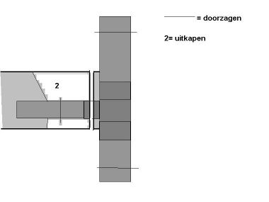

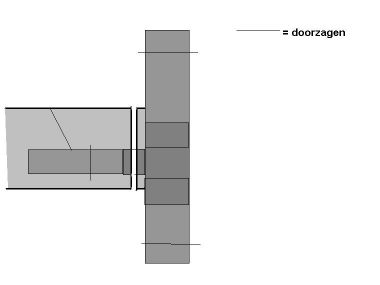

Stukje vervangen... alles wat je anders probeert op te lossen zal je in de toekomst weer tegenkomen.

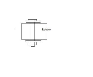

Zoiets bestaat.
Door de het boutje aan te draaien wordt het rubber dikker zo zou je het gat kunnen afdichten.
Het spreekt voor zicht dat het een net rond gat moet zijn in de buis.

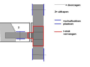

Het beste is gewoon vervangen, want gat zit in de t-stuk dus gaat straks scheuren.
