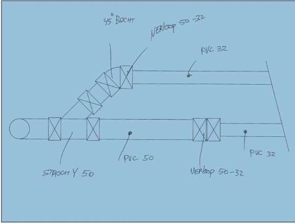

De watertoevoer en afvoer moeten versleept worden van de muur (de huidige aansluiting)naar het eiland.
Dus dit moet door de vloer, nu ben ik bang dat ik niet een sleuf van 60mm diep uit kan hakken in de vloer (voor de PVC afvoer)40mm is volgens mij wel mogelijk.
Nu mijn vraag: kan ik de afvoerbuis van 50mm opsplitsen in 2 buizen van 32 mm naast elkaar voor en achter aansluiten op een stuk PVC van 50mm.
Ik voeg nog even een tekening toe, die eea iets duidelijker maakt (hoop ik)
alvast hartelijk dank,
Jos
Nee, dat kan niet. Garantie op verstoppingen.
Vraag eerst even aan de VVE of het uberhaupt mag dat je in de vloer gaat frezen, misschien liggen er ook wel al waterleidingen e.d. in (zeer grote kans!)
Anders maak een verhoging waar keuken en eiland op staat een vlonder zodat er niet gebroken hoef te worden.
maar vraag eerst alles eens na net wat @Hessie ook zegt.
