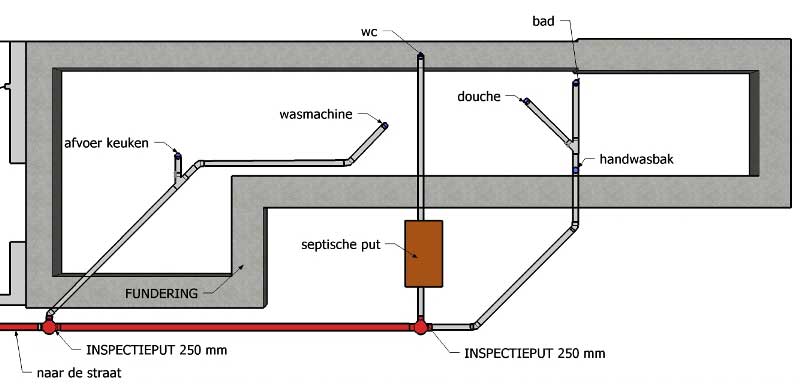

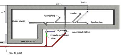

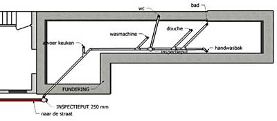

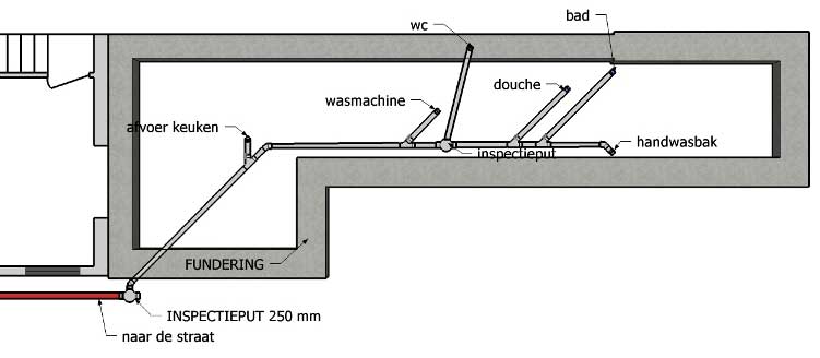

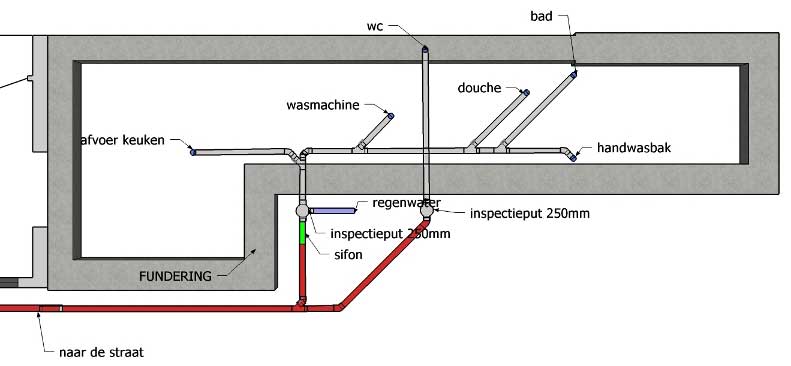

Ik geraak er niet uit hoe ik mijn afvoeren zal leggen , er zijn zoveel verschillende meningen over het leidingverloop en ik heb daarom drie systemen getekend waartussen ik moet kiezen ....
Graag eens jullie meningen en welk jullie zouden kiezen ..
alvast bedankt
mvg andy
De rode leiding is 125 mm en de grijze zijn 110mm
De leidingen worden onder de vloerplaat gelegd
op tekening drie loopt de wc leiding over de andere leidingen
Tekening 1
Tekening 2
Tekening 3
