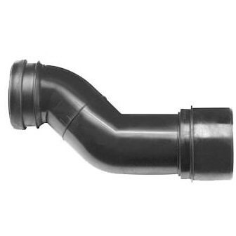

Iemand ervaring met zo'n soort etagebocht?
Als deze zonder problemen in het Geberit frame past, dan zou dit wel eens de meest compacte oplossing kunnen zijn. Eerst een 45 graden bocht 110 mm met manchet in het bestaande t-stuk en vervolgens deze buis erop om het hoogteverschil te overbruggen.
Deze buis is er met 50 mm en 80 mm sprong, dus daar zou ik dan redelijkerwijs mee weg moeten komen.

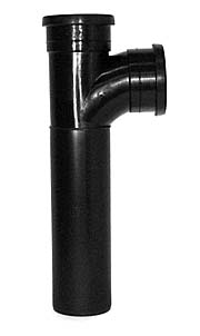

Het t-stuk wat geplaatst is, is waarschijnlijk deze:
Inderdaad draaibaar, maar in mijn geval niet omdat het ding is ingestort in de vloer. Los hakken kan in principe, maar blijft een risico en in het slechtste geval moet ook bij de benedenburen de schacht worden geopend. Liever niet dus.

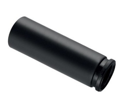

Ik kon eerst niet op de naam komen maar je kunt ook een PP VERSTELBARE BOCHT 110 nemen om een bocht en een sprong te maken in een korte ruimte.
Hier staan met en zonder mof met manchet.
klik hier
Je kunt dan met een rechte wc Geberit wandclosetaansluitstuk horizontaal 110 / 90 in het frame klikken

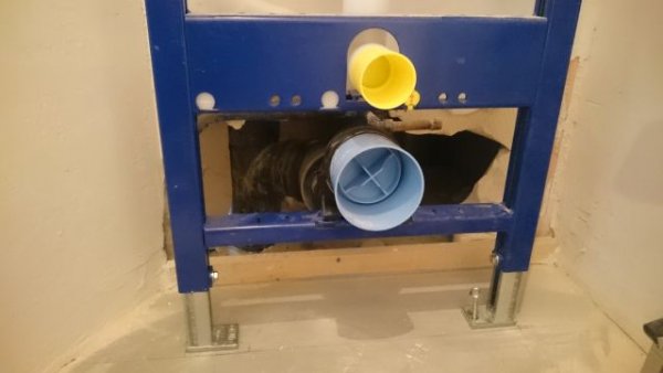

Vanochtend heb ik een 110 mm 45 graden bocht in het t-stuk gestoken om eens te kijken hoe ik uit kom ten opzichte van het midden van de wand. Dat komt bijna op de centimeter uit. De bocht blijft ook nog binnen de wand van de leidingsschacht.
De etagebocht moet dan het hoogteverschil van 8 cm opvangen. In het ergste geval komt het toilet 5 cm meer naar voren dan de bedoeling was. Deze ruimte is er wel.
Ik zal hier een foto posten voordat ik de boel aftimmer.

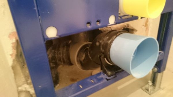

Gisteren heb ik het frame geplaatst met een etagebocht. Het is niet de meest voordelige oplossing, maar dat is bijzaak.
Die bocht 45 graden is dat een lijm bocht of met manchet
wel afvoer vast klikken in de beugel en geen spanning er op.
Dat is vanzelfsprekend een bocht met manchet. Alles is nu met manchet, dus de buizen kunnen altijd wat bewegen ten opzichte van elkaar. Het is krap, maar kan net op deze manier. Het komt allemaal net uit, dus het lijkt misschien of de buizen er onder spanning in gedrukt zijn, maar dat is zeker niet het geval.
De klem zit er nog niet op omdat het frame er nog weer uit moet. Het gat naar de leidingsschacht moet ik nog dicht maken, voor de ondersteuning van dit wandje.
Ook zitten er knelkoppelingen in de waterleiding die bij de bouw van het complex zijn weggesmeerd in de muur. Dit moet ik ook nog aanpassen en dan is het ook makkelijker als het frame er nog niet inzit.

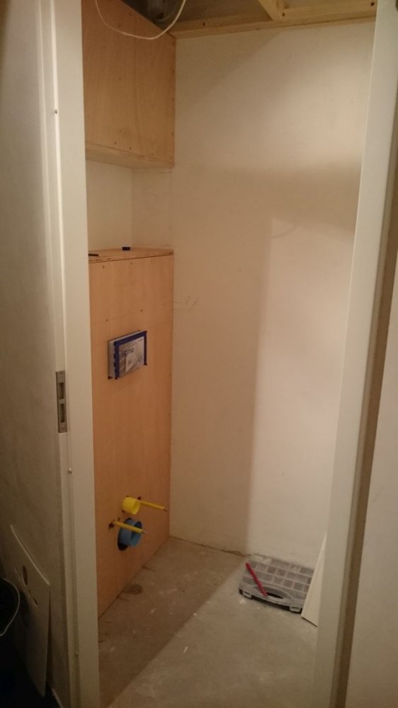

Bijgaand nog een foto van de voortgang. Het frame is geplaatst en afgetimmerd. het is nu wachten op de tegels.
