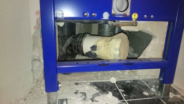

Op dit moment ben ik bezig met het opknappen van een toiletruimte in een appartement. Er komt een hangend toilet in, alleen nu loop ik tegen het probleem aan dat het aansluitpunt op de standleiding ongelukkig is geplaatst.
De ruimte is nogal hoekig en oorspronkelijk stond het toilet in de hoek. Het is nu de bedoeling dat het toilet recht tegen de achterwand komt. Dit is ook de wand van de achterliggende leidingsschacht.
De afvoer komt nu niet haaks uit de achterwand, maar onder een hoek.
Hebben jullie suggesties hoe deze aansluiting het best gemaakt kan worden? Naast de hoek komt ook de hoogte niet goed uit.
Ik heb al gekeken of het mogelijk is om het t-stuk in de standleiding te draaien. Dit is volgens mij een verlengd t-stuk dat door de vloer heen steekt. Helemaal los hakken is dus eigenlijk geen optie aangezien het een appartement is.

Kan je het t stuk iets naar voor of achter draaien ?
Als dat lukt een 45 graden bocht erin en reductie naar diameter 90 daarna een recht pot stuk
Tja dat wordt breken vrees ik met een extra bocht zal de wc te ver vuuruit komen
T stuk eruit zagen en nieuw erin neem een t 110 90 110
Mof eronder en schuifmof bovenaan
Breken gaat helaas niet, omdat het tstuk eindigt in de leidingschacht bij de benedenburen. Dat gaat dus echt niet.

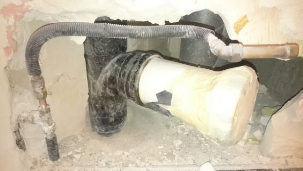

Die stroom t-stuk is wel gelast alleen aan de voorkant zit een mof met rubber verbinding, die witte pijp kan je er uit draaien.

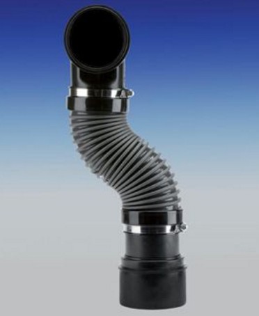

je zou evt een geberit flexibele afvoerbocht kunnen gebruiken

Dag Henk,
Ik dacht eerst ook dat het tstuk gelast was. De verbinding van de opaande leiding is ook een manchet en er is ook een verlengde variant van dit tstuk en die zit er volgens mij in.
De flexibele buis van geberit zou kunnen werken, alleen dan zou ik een variant zonder haakse bocht moeten hebben.
Die haakse bocht moet je namelijk wel hebben want deze kan je in de ophang beugel van het frame klikken.

Je kan toch net onder de kraag van de t afzagen en een mof plaatsen met nieuwe t in ?
Als er geen las of verdikking zit in elk geval dat is niet tezien op de foto
Doorhalen van het t-stuk zou wellicht kunnen. Alleen dan moet de buis wel goed rond zijn en dat is een gok.
Ik heb net nog even zitten passen en meten en het t-stuk zit precies onder een hoek van 45 graden. Met een bocht 45 kom ik dus recht uit. Ook redelijk in het midden.
Dan moet ik alleen nog het hoogteverschil oplossen. Ga eens kijken of dat lukt met twee bochten van 15 graden o.i.d.
Hoogte verschil is volgens mij geen probleem ik denk alleen dat je wc te ver vooruit komt met een bocht van 45 graden
Het zal erom spannen of het gaat passen. Eventueel zou ik ook nog zoveel mogelijk in 90mm kunnen uitvoeren. Dan is het net weer wat compacter.

Als dat zwarte PP T-stuk niet gelast zit, moet je hem ook kunnen verdraaien.
En trouwens die flexibele aansluitingen die Henk toont, werken ook zeer goed.
Zeker bij oude woningen, scheelt dit een hoop ruimte, tijd en geld.
