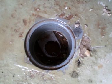

Ik ben bezig met mijn zolder te verbouwen. Nu waren er in de oude situatie drie afvoeren weggewerkt in de betonnen vloer. Gezien er de nodige stank uit kwam heb ik deze dicht gepurt.
Op deze zolderverdieping staat echter ook mijn wasmachine + afvoer.
Nu wilde ik vandaag een wasje draaien en kwam het water uit de afvoer.
Nu heb ik twee van de drie gaten de pur weten te verwijderen. Bij de derde, een platte afvoer die lijkt op een oud doucheputje, lukt het mij niet. Het gaatje waar de pur in zit kan ik niet bij.
Heeft iemand voor een oplossing?

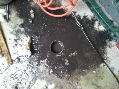

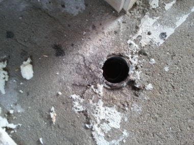

Hierbij de foto's van de drie afvoeren. Afvoeren zitten redelijk dicht bij elkaar. In alle drie de afvoeren blijft het water staan.
M2jeff
Zoals te zien is op een van de foto's heb ik er wat water in de afvoer gegoten. Dit water loopt niet weg.
Henk253
De tweede foto zit de verstopping nog dus
Huur een ontstoppingsveer en ga via de douche put in je leiding
Anders bel een ontstoppings bedrijf die kunnen het machinaal ontstoppen

Dus dat word ontstoppen met een veer
Succes :wink:
M2jeff
Een late reactie vanuit deze kant, maar was een aantal dagen op vakantie.
Een ontstoppingsbedrijf is langsgeweest. De medewerker heeft de 4 leidingen schoon gevreest en de ontstopping bleef. De volgende dag is een zeer ervaren collega van hem geweest en die heeft de leidingen wederom schoon gevreest. De ontstopping was wel minder, maar het water liep niet weg zoals het voorheen deed. Hij adviseerde om maar een nieuwe afvoer te gaan aanleggen. Waarschijnlijk heb ik al die jaren dat ik de afvoer heb gebruik geluk gehad dat het water niet omhoog is gekomen.
Dit ga ik de komende week dan maar ook doen....
