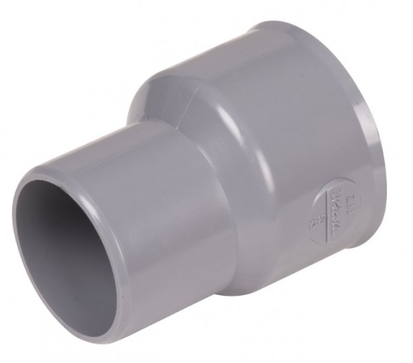

Ik wil een spoelbak aansluiten op de afvoer onder het keukenkastje. Er zit nu nog een T-stuk wat ik niet ga gebruiken. Dit wil ik verwijderen, voor de ruimte en vooral omdat dat wel zo netjes is.
Hoe doe ik dit handig? Ik denk eraan om de buis door te zagen bij de rode pijl. Dan heb ik uit de vloer een mof met daarin nog een stukje 50mm buis. Daar moet een (40mm) 45gr bocht op komen. Bestaat daar een hulpstuk voor? Dus iets wat IN die 50mm buis past, liefst meteen een bocht... Ik wil zo dicht bij grond niet proberen om dat stukje buis eruit te krijgen vanwege het risico op gebakken peren.
Of zie ik een slimmere oplossing over het hoofd?
Henk253
Je kan een reparatie sok 50 x inwendig lijm.
Dan een bocht 45 graden rond 50 spie, met daar in een rubber R.O verloopring 50x 40, of een lijm verloopring 50x40
Flappie
Okee, dank je! Een reparatie mof, mooi.
Dan kan ik denk ik ook die verloop ring direct in de reparatiemof lijmen en met een 40mm bocht verder gaan?
Henk253
Ik zou eerst een 50 bocht met spie nemen en dan een verloop in evt een rubber verloop gemakkelijk ontstoppen mocht het ooit nodig zijn.
Flappie
Goed idee, zo ga ik het doen.
Bedankt!
