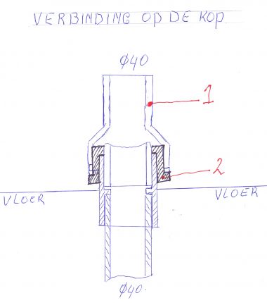

Je plaatst deze verloopsok ik je sok 40
en in die verloop sok 40x50 doe je een rubber verloop 50x32
ook kan je in die sok rechtstreeks een
van 40x32
Ook kan je als je het niet ver trouwd een schijfsok met rubber verbinding plaatsen zijn iets ruimer
ook kan je een ver binding op de kop plaatsen bij uiterste nood geval

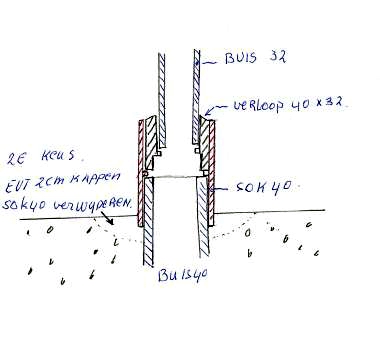

Bedankt voor je reactie
maar het is anders
ze hebben de pijp gelijk gemaakt met de vloer.
dus eigenlijk is wat in de vloer zit een pijp van 40 ik kan er geen verloop overheen zetten omdat ik die er niet op krijg
ik moet iets hebben om in een pijp 40 een verbinding te krijgen om daar een stuk pijp in te kunnen doen.kan een rubberen sok dat wel want die kan ik er wel inkrijgen maar gaat dat dan niet lekken.
afz meefenpeet
je hebt namelijk ook verloop sokken die in de buis komt maar dan heb je een versmalling
je kan ook zo doen opkappen die hap en:
