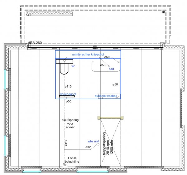

Het huis heeft een bg, de verdieping is gelijk schuin dak. De verdieping zijn kanaalplaatvloeren. 1 plaat daarvan is een leidingplaatvloer, met een sleuf voor 110 vanaf fabriek erin. Zie plaatje.
De leiding gaat naar beneden bij de tekst " T stuk, beluchting" en dat is ook de plek waar de beluchting die door het dak gaat op komt. Die plek heb ik aan een loodgieter die bij de buren bezig was gevraagd. Het T stuk wordt 90 graden, dat was beter als ik het goed begrepen heb.

  • -1- Moet er aan de kant van het toilet nog beluchting komen? Of een extra leiding naar de beluchting? De beluchting naar het dak is al 110, daar is net plek voor. De badkamer heeft (als enige ruimte) een groot dakraam.

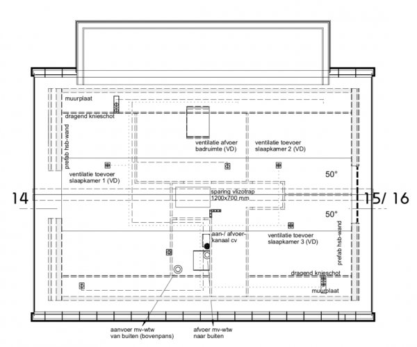

    -2- Hoe ver moet die beluchting van de wtw inlaat dakdoorvoer vandaan? bv. helemaal links, net achter het knieschot? Die plek heb ik afgekeken van andere huizen die deze aannemer bouwt. De twee andere plaatjes geven een idee van de ple van de toevoer. Er komt geen CV in huis, die stond ingetekend voor de vergunning.
    -3- In de badkamer komt vloerverwarming. De dekvloer wordt 7 cm dik en wil ik graag laten doorlopen. Om de vloerververwarming te ontlopen, heb ik de afvoeren via het knieschot en langs de muur getekend. Is dat een goede oplossing?
