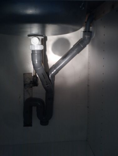

Hoi,
Vanwege vocht- en stankproblemen heb ik mijn wasbak/vaatwasser van een nieuwe afvoer voorzien, zie afbeelding. Hiermee ben ik niet veel opgeschoten, want nu loopt de afvoer vd vaatwasser nog erger over, rechts bovenin. Heeft iemand een idee wat ik kan aanpassen om dit probleem te verhelpen? (de afvoer waar t syphon op uitkomt loopt af naar links en loopt rechts door, waar dan aan t einde een beluchter zit)
Bij voorbaat dank voor jullie reacties.

Gewoon zo`n sifon plaatsen en je vaatwasser op bovenste zij tuitje aan sluiten
Als die eerste sifon met dat tuutje niet goed is omdat z'n slang te kort is waarom zou ie het met dit tussenstuk dan wel halen? Omdat het tuutje 1/2cm langer is of zo? :?
Hoe ver weg staat die vaatwasser dan? Meestal staat ie meteen naast het kastje met de afvoer/sifon en dan zou ie het makkelijk moeten halen? Zit de slang niet ergens in een (onlogische) lus oid?
De slang zit nergens in een onlogische lus, er zit gewoon een klein (half) kastje tussen, als de slang niet wordt verlengd haalt hij nooit het voorgestelde sifon
Het zou wellicht een stuk makelijker gaan als de slang van onder word ingevoerd ipv eerst helemaal omhoog.

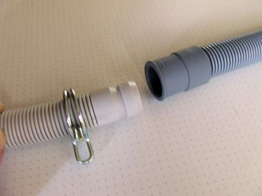

Er zijn verleng setjes te koop zowel voor de afvoer als voor de aanvoer.
Ik denk alleen dat het maar deels je probleem oplost en dat je gewoon ergens een gedeeltelijke verstopping hebt.
Wat er ook bedoelt wordt met het enkel plaatsen van een (verkeerde) afbeelding weet ik niet.......maar de vraag was heel duidelijk lijkt me, namelijk: "Maar de slang van de vaatwasser haalt die lengte niet, hoe verleng ik die dan?"
En dat verlengen doe je niet mbv dat ding uit die afbeelding.........
Ik begreep ook niet helemaal het plaatje van Ruudvee.
Ik gooi er eerst eens een veer in om te kijken of het echt verstopt is en anders ga ik op zoek naar een verlenger voor mn vaatwasser afvoer.
Zover ik kan zien op uw foto, er zit al een aansluitpunt aan de voorzijde net onder de bak voor een afvoertule.
U kunt een normale afvoerslang van 1,5 m gebruiken om te verlengen.
Snijdt de slangmoffen niet af, u kunt deze gebruiken om aan de tule onder de afvoer te bevestigen.
