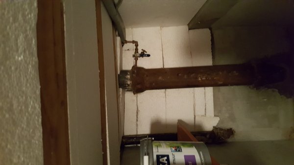

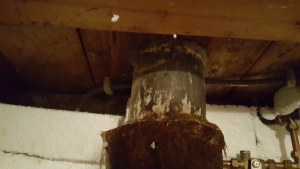

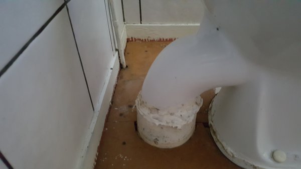

Ik zit met een probleem waar ik als leek nu niet direct een oplossing voor heb. Ik wil graag een zwevend toilet plaatsen. Tot zo ver het goede nieuws ;-) Het vraagstuk waar ik mee zit is het volgende. Aangezien het een kleine ruimte is wil ik het frame en de afvoer zo ver mogelijk naar achteren hebben. De bestaande afvoer zit op 13.5 cm vanuit de muur en behelst een loden pijp die in de kelder overloopt in een gietijzeren rioolbuis en rondom afgekit. Hieronder enkele foto's van de situatie:
Hoe pak ik dit het beste aan?
Alvast bedankt.

De bestaande gietijzeren pijp verwijderen als dat kan en vervangen door pvc.
De nieuwe pijp kunt u dan op de goede afstand van de muur plaatsen.
Hebt u weinig ruimte dan is een verkorte pot en/of een smal frame plaatsen een optie.
