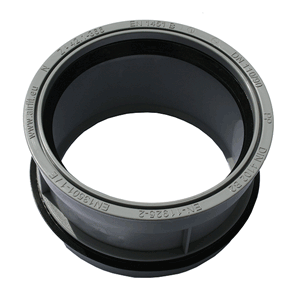

Ik ben bezig met het plaatsen van een hangtoilet. Ik loop er nu tegenaan dat de afvoer achterin de muur zit. Heb een flexibele afvoer gehaald. Zoals je op de foto kunt zien is dit echt niet stevig en schiet de klem steeds los. Is er misschien een andere oplossing?

2x een bocht (haaks of 45 graden) met mof en spie gebruiken. Of, als daarvoor geen ruimte is, de muur openmaken en de afvoer verplaatsen.
Flexibele buis voor het riool is vragen om lekkages en verstoppingen. Ik snap niet dat het verkocht wordt.
Hoe heb je 'm in het riool gemaakt trouwens? Toch niet met kit hoop ik??
Dit soort flexibele buizen zijn inderdaad een ramp ! Echter zijn die van Geberit zelf wel weer prima.
Ik zou een centrische pp verloop 110/90 in de buis doen...
En daarna een flexibele aansluitbuis van Geberit daar weer in doen en naar het toilet leiden...
