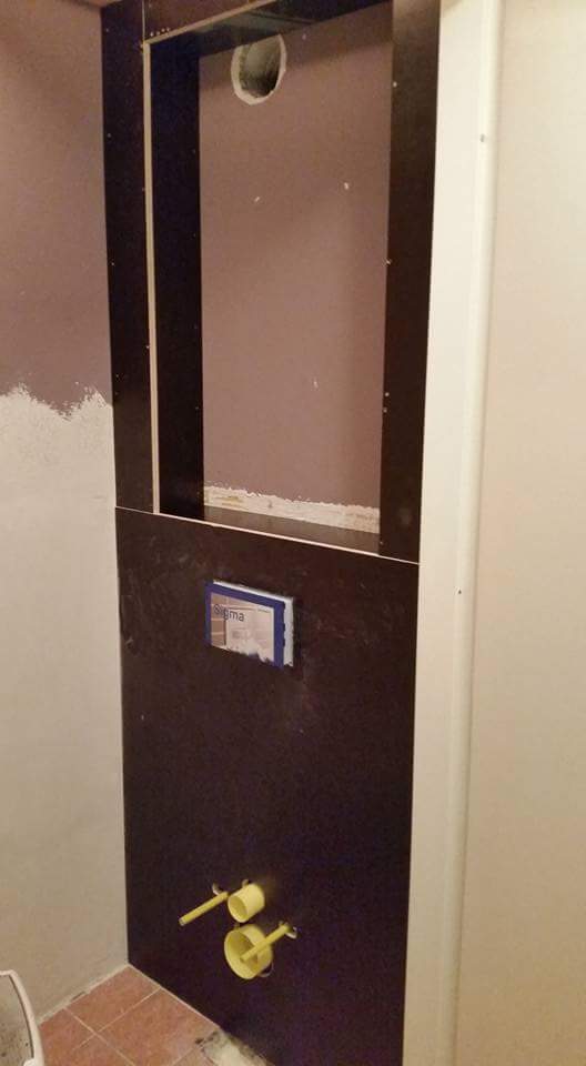

Afvoer toilet 7cm verplaatsen
Ik zou hem geen zetje geven geheid dat er een verbinding knapt want alles is gelijmd
maar we horen het wel als het klaar is.
Ja klopt zie op 1 plek zit bruine slijtage natuurlijk net bij het t-stuk dus ga die ook maar meteen repareren zal me wel een klus worden.

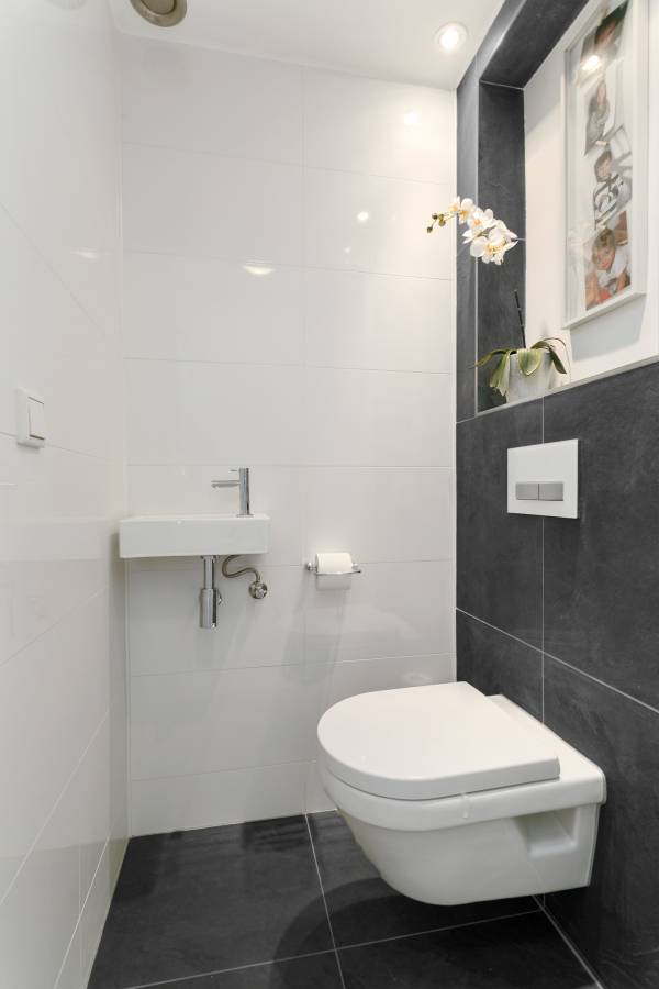

Beetje laat maar wilde toch nog even het resultaat posten
:prima: dat is mooi geworden.
kan je trots op zijn in begin wel een boel werk maar nu heb je het ook goed.
Had je het onder de vloer ook veranderd met een andere t-stuk?
Ja henk sta er nog van te kijken dat ik gewoon alles zelf heb kunnen maken van afvoer tot tegelen. hardstikke leuk alleen in de kruipruimte werken vond ik wat minder maar zoals je zegt dan heb je ook wat. 👍
