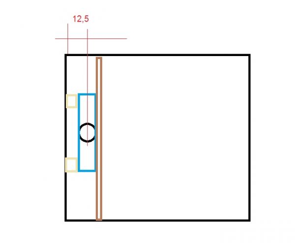

Hoi,

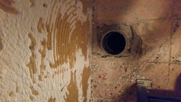

Ik ben bezig om mijn gewone toilet te vervangen door hangtoilet. Mijn bestaande afvoer 110 komt uit de grond en zit 12.5cm hartafstand van de muur. Hoe kan ik nu het beste mijn afvoer net voor de muur krijgen?
Gr.Dennis
Je zou er gewoon voor kiezen om de wc direct boven te zetten
dan komt de wc 5,5 cm verder de wc in.
dit moet je wel doen als het een etagewoning is anders moet je onder de vloer oppakken.
zit er ruimte onder de vloer maak even een foto van hoe de situatie zit.

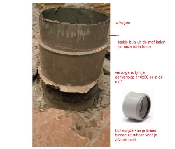

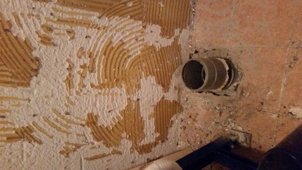

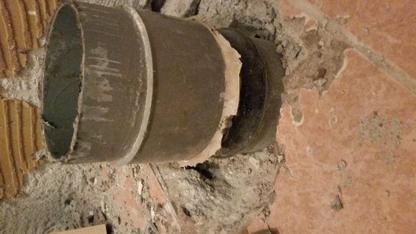

En bovenop de afvoer zat een 90 graden bocht ik heb hem nu gewoon recht af gezaagd zit nog een deel van die bocht op, de afvoer van het reservoir is 90 en de bestaande afvoer is 110 waarmee maak je het verloop en wat moet ik nog verwijderen van de afvoer?
De rest van de bocht er af halen met een verffoin of brander.
Hoe dat gaat heeft Henk253 al meerdere malen omschreven op dit forum.
Daarna op de buis een schuifmof zetten met manchet.
Daar gaat dan de zwarte verloop in van 110/90 die bij het reservoir zit.
Daar gaat dan weer de zwarte bocht in van het reservoir.
Alle rubbers even insmeren met vasaline, dan glijden de onderdelen gemakkelijker in elkaar.

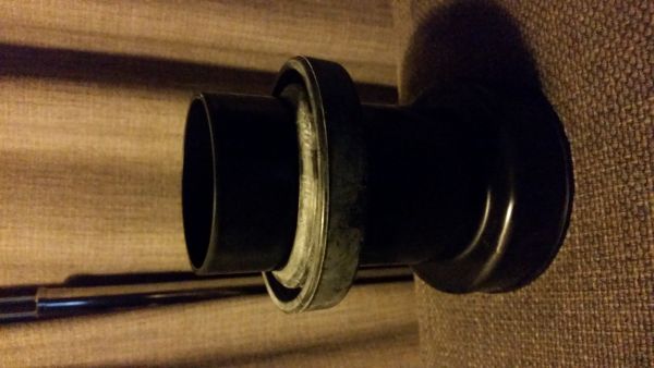

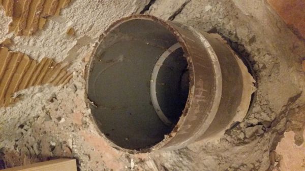

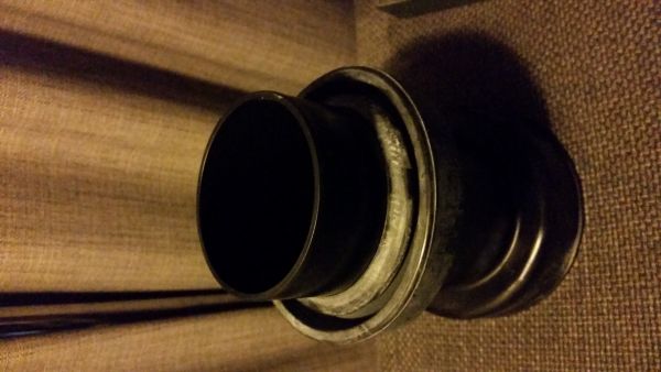

Dankjewel de rest van de bocht was er zo af met een föhn. Nu heb ik nog een maat van 110 dus ik denk dat ik er nog een deel vanaf moet halen klopt dat omdat wat bij het reservoir zit ook 110 is en verloopt naar 90 Ik zal even een foto plaatsen van de afvoer hoe die nu is.

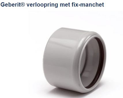

Ik zou dit stuk 110 laten zitten, en er een sok met manchetten (rubbers) overheen zetten. Daar kan het 110-90 verloop weer in gedrukt worden. Als je dit laatste stuk uit het hulpstuk in de vloer haalt, is de zwarte buis die bij het inbouwreservoir zit te kort, en bovendien mag het verloop 110-90 alleen in een manchet gedrukt worden, lijmen kan niet.

En dat rubber, komt tussen de pot en de getoonde buis.
Er is een ander hulpstuk bij, dat van 90 naar 110mm verloopt.
Wat jij laat zien die zwarte aansluitpijp met rubber is voor de closetpot aan sluiting.

Nee, die is voor horizontaal.
dat materiaal is ook van PP kan je niet lijmen

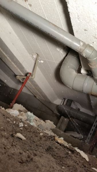

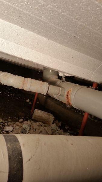

Zo net ff de kruipruimte ingedoken is het trouwens normaal dat er een plas water in ligt? Ben nog nooit in een kruipruimte geweest. De situatie in de kruipruimte als je de onderste foto ziet dan moet die buis naar rechts:
Bedankt voor de foto`s
de afvoer bocht zit strak tegen een balk aan, en ik kan niet goed zien als net boven de bocht een stuk buis zit.
Ik denk van niet de expansiestuk zal er rechtstreeks in gelijmd zijn.
dus je kunt niet daar vandaan net boven bocht met bochten om hoog.
Of je moet er voor gaan kiezen om die liggende leiding te vervangen, nieuwe aansluiting voor 50mm leiding en stuk van de piepschuim en vloer open te kappen, dan zou je wel 5 cm achteruit gaan, wel een heel boel werk.
ik zou er toch maar voor kiezen om het stuk buis boven uit te halen en de speciale lijmverloop er in te lijmen.
zie vorige bericht
De vloer had ik zo open gekapt was alleen smeervloer en tempex, zat blijkbaar al een open vierkant in de vloerplaat van zo'n 10 cm om de afvoer. De horizontale afvoer loopt zo'n 5 meter door misschien dat ik hem een zetje in de goeie richting kan geven. hop hop terug het hol in :D en die manier met dat verloopstuk ga ik zeker toepassen!
