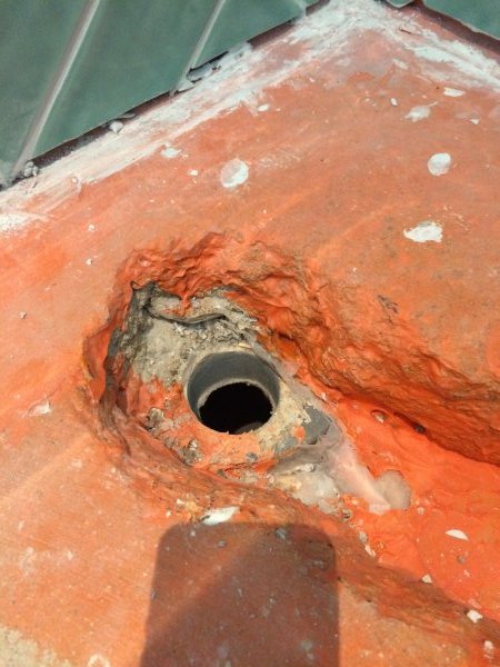

Beste allen,
Voor andere probleemklusjes dit forum al diverse keren geraadpleegd, top website en top gebruikers; Echter kan ik het antwoord nu niet echt vinden.

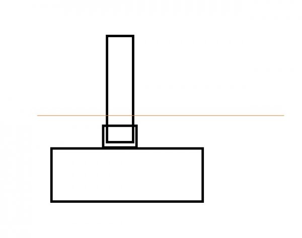

Het probleemgebied is de douche. Ik heb een platte douchebak ca 3,5cm hoog met een platte sifon die eronder kan, 40mm aansluiting. Dat past allemaal prima in de vloer, tot zover geen probleem.
Het probleem zit hem in de 50mm afvoerbuis die uitkomt in een grotere buis, ik gok de wc afvoer, maar weet het niet 100% zeker.
De betonvloer ligt op hout en is 7cm dik, hierop komen nog tegels met wat lijm en dan heb ik max 8,5cm ruimte om een 90 graden bocht aan te sluiten. Verder de diepte in lukt niet.
Heb al een tijdje in de bouwmarkt staan puzzelen,maar krijg het niet passend binnen ca 8cm
Zou een rubber manchet(hoe dat ding ook mag heten) van 50mm naar 40mm in de buis kunnen en daar meteen een 40mm bocht?
Scheelt de nodige ruimte gok ik zo, maar is het voldoende stevig/waterdicht?
Ik hoor het graag van de experts

    Kan je nog dieper want zie geen mof verbinding in 50 buis?
    en is die sifon 40mm aangesloten?
    een rubber wil niet deze passen in een sok maar niet inwendig in een buis.
    Dmulder77
    Nee, dieper wil niet. Daaronder lijkt een T stuk te zitten met een verloop naar 50mm waar mijn verticale stukje buis uit de vloer steekt
    Sifon is nog niet aangesloten, die moet naar de 50mm buis.
    Henk253
    Maak toch maar wat meer vrij daar beneden want ik zie geen mof verbinding.
    want als je een mof verbinding vind dak kan je proberen om buis er uit te krijgen, daar kan dan een verloop in met een bocht 40 en dan zit je mooi laag naar je sifon.
    Of je moet je gehele vloer hoger zitten bv 3 cm dan heb je de ruimte om 50mm bocht met daar in een verloop 50x40.

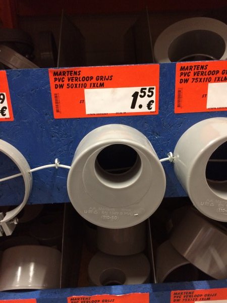

    Volgens mij kijk ik tegen een verloop aan zoals de onderste foto.
    Is inderdaad een verloop waarde buis in zit.

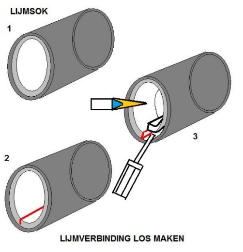

    Als je de buis uit de verloop stookt, kun je daar weer een bocht mof/spie in de verloop lijmen.
    Henk heeft hier mooie tekeningen van gemaakt, hoe je een bestaande lijm verbinding weer los kunt branden.
    Dat losbranden, kun je trouwens het beste doen met een verfföhn.

    Dus je was niet al te diep direct.
    Het gemakkelijkste is om met een trek draad die buis er afhaalt zodat je gelijk met verloop komt.
    even gezocht in me tekeningen database :wink:
    net wat @peter zegt met een verffohn.
    Als het schoon is goed reinigen.
    daarna bocht 90graden spie evt met manchet verbinding.

    De tekening had ik nog niet gevonden, scheelt weer verder zoeken

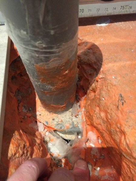

    Gelukt!!!! Het ging best makkelijk eigenlijk.
    Heb nog een laatste vraag:
    Zien jullie nog bezwaren om met manchet verbindingen te werken?
    Heb dan net even wat meer controle en is minder definitief tov lijmen.
    Henk bedankt voor de tekening
    Henk253
    Tekening zegt meer dan woorden.

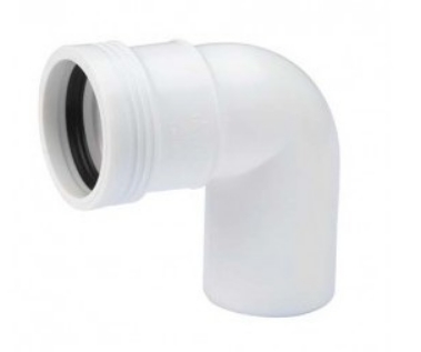

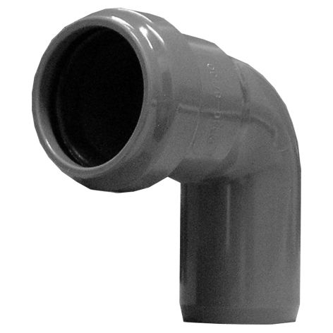

    Er is een nadeel als je een gewone bocht gaat gebruiken met spie is dan ongeveer 2,5 cm spie.
    Zat even te kijken zag wel een met verlengde spie zodat ie geheel door de R.O ring kan, zodat het nog beter afsluit
    Pp bocht 90graden mof / spie 40mm wit
    Je kunt een manchet verbinding gebruiken, maar de bocht zal wel in de verloop gelijmd moeten worden.
    Je hebt dan een een manchet/ spie bocht nodig zoals deze.
