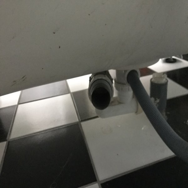

Oké... ik heb dus een losstaand bad. De afvoer gaat middels een flexibele slang de grijze pvc afvoer in.
Nu is de flexibele slang gescheurd, ik denk door uitharding. Het restje buis zit stevig verlijmd in de grijze mof om de pvc afvoerpijp heen.
Grijze mof zit ook verlijmd.
Het is erg lastig om erbij te komen. Mijn vraag is hoe ik dit het beste op kan lossen en het liefst zonder het hele bad los te moeten halen.
Ik heb al gedacht aan zagen in de afvoer, maar omdat ie al zo kort is vind ik dat te tricky.
Iemand een idee hoe ik dit kan oplossen?
Zie foto voor toelichting de witte harmonicaslang is dus kapot en het bevestigingsbrief zit nog vast in de grijze pvc afvoer.
Extra info: het stuk pvc van de afvoer is 3 cm, de mof die er overheen zit is 6 cm.
Totale ruimte om afvoer te plaatsen onder bad vanaf de grond: 14cm
Ik overweeg om af te zagen tot de 3cm aan de vloer, dus de mof eraf te zagen omdat daar reeds pvc in verlijmd zit. Daar overheen een nieuwe reparatiemof om een nieuwe ‘schone’ verbinding te maken. Vanaf daar alsnog een flexibele afvoer.
Zou dat een optie zijn of zie ik iets over het hoofd?

Wat een rare knutsel constructie, het bovenste deel dat tegen het bad aanzit hoort helemaal niet bij het onderste deel.

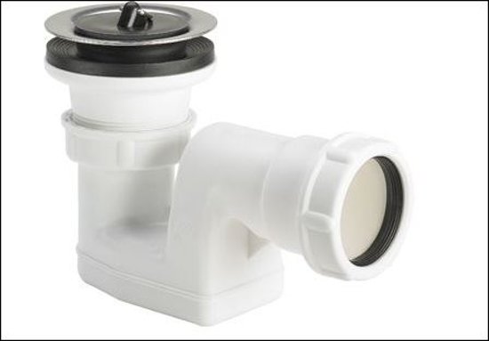

Een sifon onder een bad hoort er ongeveer zo uit te zien:
Dus dat stuk waar die slang uitkomt hoort er helemaal niet tussen.
Dus peuter dat stuk uit de afvoer, en pas daar een spie/mof 90 graden in en sluit die aan op de sifon.
Eerst alles draag in elkaar passen en voorkomen dat er tegenafschot in zit en als het allemaal goed lijkt lijm je het vast.
Komt de grijze afvoerslang van de overstort, of komt deze elders vandaan?

En dit heeft gewerkt zonder dat het lekte? Ja, totdat de slang barstte door uitharding. Ik vind het een fragiel systeem en wil dit degelijker hebben.
Bedoel je de grijze slang die van de overloop naar het sifon gaat?
Dus peuter dat stuk uit de afvoer, en pas daar een spie/mof 90 graden in en sluit die aan op de sifon. Ik ben bang dat het stuk eruit peuteren niet gaat lukken. Daarom wil ik de buis tot 3 cm boven de grondafzagen en vanaf daar een nieuwe verbinding maken.

Oh sorry, ik dacht even dat de grijze slang één en de zelfde was als de witte.
Je kan die sok die nu op de afvoer zit en waar de rest van de slang in zit even rustig warmstoken met een verffohn.
Niet te hard anders wordt hij zacht. Maak hem warm waar hij over de pijp zit en pak hem bovenaan beet met een waterpomptang tijdens het opwarmen en zet er een beetje draaikracht op. Op een gegeven moment komt hij los en trek je hem omhoog.
Draai de witte wartel van de sifon 1 of 2 slagen los en draai het onderste gedeelte zo dat het gedeelte waar dat grijze stuk inzit richting de afvoer wijst en de slang van de overloop op zijn plaats blijft. Dus 180 graden draaien.
Dan ga je kijken hoe je die twee met elkaar gaat verbinden.
Nieuw stukje pijp in de sifon (horizontaal) bocht 90 graden stukje pijp en sok. Dit alles doe je met manchetaansluitingen.
De sifon een kwartslag terug draaien en vervolgens waar de buis in zit zo verdraaien dat deze in de beurt komt van die sok.
onderzijde sok afzagen dan van dat stuk wat aan de sifon zit gaan aan sluiten met 2 bochten 45 graden evt 1 van 90 graden maar met rubber ringen.
het is een beetje puzzellen.
