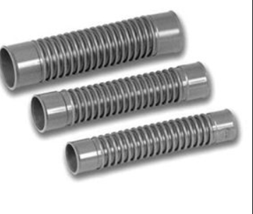

Ik heb een afvoer gemaakt onder het bad met een aantal 45 graden bochten omdat de afvoer op een ongelukkige plek zat, bij het monteren zat de buis echter wat onder spanning en ik heb hem met wat kracht aan het badsifon gemonteerd. Nu is de vraag of dit erg is dat er spanning op staat en of dit in verloop van tijd weg gaat, is de pvc nu nog flexibel genoeg? Het betreft allemaal nieuwe bochten en buis, ook in de vloer, dus geen poreus materiaal.
Helaas kan ik er nu niet meer uit maar ik ben mij aan het afvragen of ik dit toch open moet gaan halen om ellende te voorkomen. Het was helaas erg laat op de avond waar de helderheid even afgenomen was :roll:
Is vaak niet goed als op spanning staat vaak scheurt er een bocht
evt op lossen met een flexibel bocht
Badankt voor de snelle reactie! De flexibele bocht nu nog lastig omdat het bad al grotendeels is ingebouwd. Ik kan er echter nog net bij met een heteluchtpistool, kan het nu nog helpen om de afvoer wat warm te stoken zodat op die manier de spanning er af gaat?
Kan wel maar alleen op de buis en oppassen dat de bochten niet heet worden.
Ik heb net een paar keer geoefend op een buis met een verf randen met mondstuk, dat ging goed. Morgenochtend even aan de slag. Beter het zekere voor het onzekere als die anders wellicht in de toekomst afbreekt.
Het is gelukt, met een opzetstukje op het hetelucht pistool kon ik er goed bij en alleen lokaal verwarmen, ik zag de spanning verdwijnen. Dit voelt toch wat beter voor iets wat achter tegelsweggestop wordt, bedankt :D
