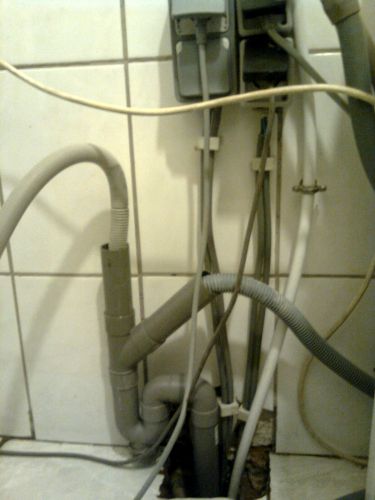

Hoi allemaal,
mijn schoonvader heeft hier in de keuken een wasmachine en afwasmachine aangesloten, blijkbaar heeft hij dat niet goed gedaan want de afvoer loopt over! de afwasmachine werkte vorige week ook plots niet meer. volgens de handleiding was de beveiliging tegen wateroverlast ingeschakeld. ondertussen werkt de afwasmachine terug nadat ik een paar keer gereset had en de stekker uitgetrokken, maar voorlopig gebruik ik ze niet meer

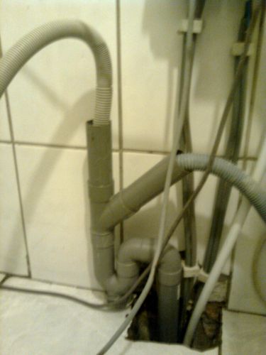

ik heb foto's genomen en ik hoop dat jullie me kunnen vertellen wat er nu juist verkeerd is, is de afvoerbuis misschien te kort?? zijn er teveel bochten in??
alvast bedankt voor de reacties

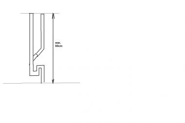

Zoals Henk al aangeeft het staande stuk verlengen. Dit bij beide pijpen doen. Zet ze dan tevens even met een beugel vast aan de muur. Zo het in het zicht zit moet het goed kunnen werken. Hoe het onder de vloer zit kunnen wij hier vandaan uiteraard ook niet zien.
Succes,
