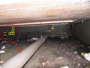

Plaatst even een duidelijke foto van onder de vloer

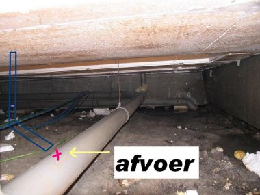

Alex58
hier zie je de situatie, je ziet de rioolbuis en in de verte de aansluiting van de huidige keukenafvoer
ik wil direct links de nieuwe afvoer aansluiten op de bestaande rioolbuis
de onderste buis ooop de wand is de hemelwaterafvoer.
debovenste pijp is voor afvoer toilet/doucghe 1e etage + afvoer keuken en afvoer toilet, deze gaat ächter je"naar buiten
maakt dit iets duidelijker ?
gr Alex
Henk253
Ja wel hoor perfect
je gebruikt een schuifsok met manchet verbinding
een T-stuk bv 110x75x110
een bocht 75x 45 graden 1x spie
Je gaat met buis 75 door de vloer naar evt keuken
Bij 1 loopt keuken leiding die moet je evt boven af doppen
en mocht er verder niets meer op zitten dan alleen keuken kan je hem onder de vloer afdoppen met een lijm dop 75

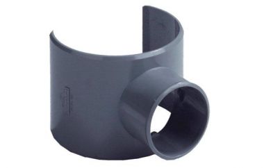

je hebt ook klem zadels die kunnen er zo boven op
en nog lijm

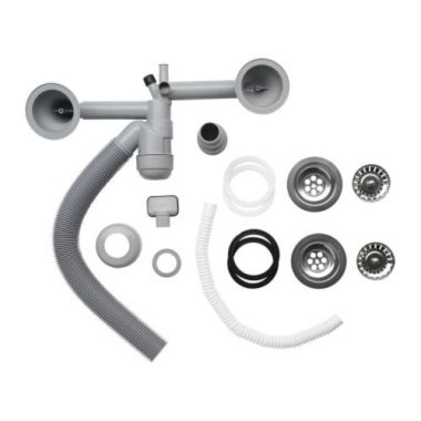

ben van plan een IKEA wasbak te monteren, so'n dubbele keramisch wasbak, daar zit een dubbel syfon bij met een aansluitslang, iemand daar ervaring mee hoe aan te sluiten ?

Die klem zadels moet je boren en vast klemmen maar ze gaan maar tot 50mm
Die lijm Zadel moet je ook gat boren buis heel goed ontvetten en ruw maken lijmen er boven op en vast zetten met elastiekje die er bij zit.

Henk253
foto doet wonderen soms

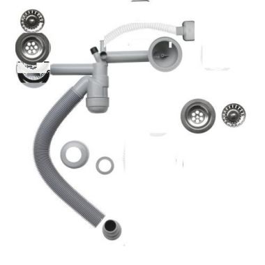

Alex58
dit dus ...
zweedse manier ...
Henk253
Er missen wat schroeven
eerst zwarte ringenop onderste houder, dan dit onder de bak op ze plek houden en dan hetverchroomde deel met 7 gaten met een schroef daar in vast te draaien, zelfde aan de andere kant.
onder aan de slang komt een koppeling die je dan weer op de leiding zet

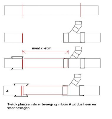

Henk253
Even wat voor de mensen die wel een t-stuk willen plaatsen
Had toch ff niks te doen :mrgreen:
Alex58
Nou begrijp ik het helemaal, die schuifsok met manchetverbindig is dus de oplossing om simpel het T-stuk te kunnen bevestigen
waar nou de genoemde spie is ? :D
Alex
Henk253
Dat is het bochtje wat zo in de aan sluiting van het t-stuk kan,
je hebt ze ook met 2 moffen dan moet je er een stuk buis tussen doen

Alex58
Alex
hoop is mogelijk
maar uiteindelijk kwam ik met deze oplossing op de proppen....
goedkoop, snel te plaatsen en werkt prima
Henk253
Ja, maar je zal het wel merken over een tijdje want dit gaat je gewoon stuk.
moet je wel regel matig onder de vloer kijken als niet water dan komt te staan want deze knappen heel gemakkelijk
succes
Ps goedkoop is heel vaak duur koop!
Kaajee
Inderdaad, als ik al een zadelstuk gekozen zou hebben zou ik dat klemboorzadel dat op de vorige pagina stond genomen hebben. Die zijn veel solider, daar wordt het rubber (ring) muurvast en waterdicht geschroefd........
