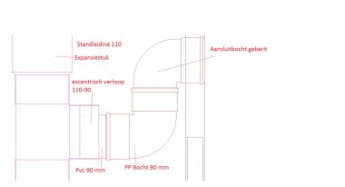

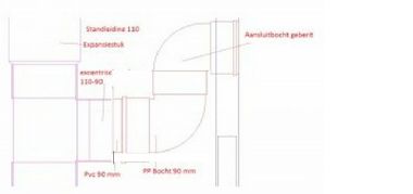

Hallo klussers,
Thuis wil ik het oude staande toilet vervangen door een hangend toilet.
Kan ik de afvoer met een 90 mm pp bocht aansluiten op de 110 mm standleiding zoals in de tekening.
Dat kan wel maar dan moet je excentrische verloop boven in zetten.
beter is T-stuk hoger te plaatsen en rechtstreeks aan te sluiten op je wc.
