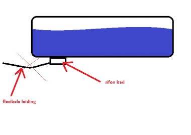

Gisteren hebben wij een acrylbad aangesloten. Nu loopt het water niet goed weg (zeer traag). De afvoer (40mm.) heeft eerst een syfon, dan een 45°hoek waaraan een flexibele buis is bevestigd (dit zat allemaal bij aankoop van de aansluiting van het bad), dan een tussenstuk om de pijp van 40mm. naar 32mm te herleiden, dan een heel klein stukje buis (32mm.) naar een hoek van 45° die naar een buis die langs de muur loopt verdwijnt.
Even verder zijn er nog 2 wastafels aangesloten op dezelfde afvoer. Volgens mij loopt het allemaal in de afvoer van de wc uiteindelijk.
Is er iemand die een tip heeft???
Alvast vriendelijk bedankt.

Een afvoer van 32 is inderdaat veel te weing voor een bad.
En een flexibele afvoer, is ook niet alles.
Kijk eens of de flexibele leiding niet doorgezakt ligt, zoals op de tekening.
Zo heb je een dubbele sifon werking, en kan he water niet goed weglopen.
Plaats even een foto van die bewuste aansluiting pvc 40-32 en leiding langs muur
In de stroomrichting de leiding vernauwen gaat niet werken. Bad kan op 40mm maar 50 is zeker aan te bevelen.
Succes.
Gebruik dan ook die flexibele leiding NIET meer.
Maar maak alles van hard pvc.
