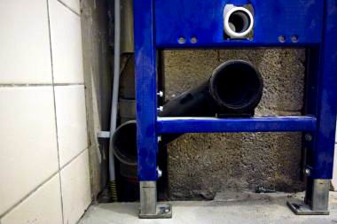

Ik ben bezig een Geberit Duofix inbouw reservoir te plaatsen.
Nu kan ik de afvoerbuis met meer of minder afschot naar de valpijp laten lopen. Zoals op onderstaande foto dus, of met minder afschot. (Het T-stuk in de valpijp staat nog los, dus kan ik ook hoger plaatsen.) Wat heeft de voorkeur?
Alvast bedankt!
Gr, David
Paar cm afschot is genoeg. Zoals ie nu hangt is wat veel van het goede, hoewel het vuil en het water toch wel met een noodvaart in de verticale leiding naar beneden vallen.
In dit geval, kun je de afvoer gewoon zonder afschot in het T-stuk laten lopen.
Op zo een korte afstand is geen afschot nodig, hooguit een paar mm.
Dus haakse T-stuk hoger zetten, en afvoer bocht van het reservoir recht er in zetten.
Ok, dus vrijwel geen afschot toepassen. Maakt het nog uit dat er twee 90 graden bochten achter elkaar komen?
De ene direct achter de toiletpot, en de andere (ontbreekt op de foto) van de zwarte buis, naar achteren richting t-stuk? Ruimte voor 45 graden bochten heb ik helaas niet.
Hoe zo wil je twee 90 graden bochten gebruiken ?
Als je het T-stuk hoger zet, dan heb je toch geen bochten nodig.
Die tweede 90 zal in de "diepte" van de foto komen. Geen probleem, met een beetje afschot (paar cm) loopt alles snel via de 2 van 90 graden, de valpijp in.
Klopt, de valpijp zit naast een koker met ontluchtingspijpen (de grijze blokken rechts op de foto). En de afvoer moet dus ook een stukje naar achteren.
Maar met jullie antwoorden moet het me lukken.
Geweldig bedankt voor jullie snelle reacties!
Gr, David

Ik zie eerlijk gezegd het prbleem niet om de afvoer aan te sluiten zoals op de foto, er is meer ruimte voor de bocht op de standleiding en verstopping zal het zo nooit veroorzaken.
Ook de afvoer vanuit de closetpot zal beter door twee haakse bochten gaan door het grotere verval.

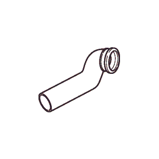

Je kan ook een speciale bocht plaatsen is te bestellen speciaal van geberit en je hebt maar 1 haakse bocht nodig
Wandclosetbocht 90° rechts 90/90

Nou...... ik ga met Jan mee, er is idd nix mis met het idee zoals op de foto (die wederom zoals de meeste foto's hier onderbelicht is). Wij sluiten ze altijd zo aan namelijk :wink:
In vorige antwoorden heb ik gelezen dat een te groot verval zou bewerkstelligen dat het water direct wegspoelt, maar dat de drollen er op blijven liggen. Bij andere topics was dat het argument om niet een te groot verval te maken.
Maakt mij verder niet uit, maar een beetje consistentie in de antwoorden zou prettig zijn!
Dat geringe afschot geldt voor een grondleiding over tig meters. In dit geval is het via 2 90-graden bochten en over een paar decimeters. Bovendien valt alles daarna in die standleiding en het maakt dus niets meer uit hoe e.e.a. ingevoerd wordt.
Je kunt 't dus aansluiten zoals je het 't makkelijkst vindt.
