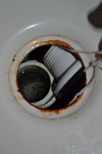

Zo'n schoonmaakidee had ik dus ook vanavond. Maar ik ben bang dat er mij iets niet goed zit nu.
Nadat ik de schroef had losgemaakt zag ik dat het 'witte deel' (wat tegen de onderkant van de douchebak geklemd zit) volledig los lag, dus zonder een afvoer of iets dergelijks eraan vast. Eronder is wel een zwart rubber te zien waar water in staat.
Hoort dit zo? Durft iemand iets hierover te zeggen?
Groet,
Raymond
Neesje
Fotootje???
Klusser81

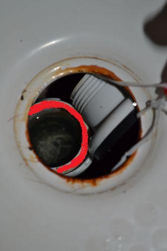

Hierbij een foto. Het probleem zit 'm nu in de schroefring.
Het witte deel hoort dus met een schroefring vastgezet te worden op de afvoerpijp. Deze schroefring ligt nu dus los. Schroefdraad zit alleen op het witte deel.
Is een alternatieve oplossing: schroefring vastlijmen aan bovenkant pijp en dan het witte deel erin draaien? Niet zoals het hoort, maar ik kan niet onder de douchebak komen, dus moet iets anders bedenken.

Klusser81
Inmiddels zit alles weer in elkaar zoals het hoort.
Ik heb de schroefring niet gelijmd, maar met een touwlus omhoog weten te houden terwijl ik het witte losse deel met veel pijn en moeite erin wist te schroeven. Toen de afvoerpijp dus weer vast zat, kon ik dit alles aan de douchebak bevestigen. Alles zit weer op z'n plaats. En oh, wat loopt het water weer soepel weg.
Probleem opgelost. Iedereen dank voor het lezen en willen meedenken.
Henk253
Zit er wel een ring tussen wartel en onderstuk dan en is ie nu lek vrij volgens mij niet
Sewerboy
Ik denk dat Henk dit bedoeld. Op het rode gedeelte hoort een rubber of fiberring te zitten.
Henk253
Wat zijn jullie ja goed in tekenen tegen woordig :wink:
Klusser81
Dank voor het tekenwerk! Helder.
Zo'n rubber/fiber ring heb ik niet gezien. Nu zit het zaakje gewoon op elkaar geschroefd. Ik zal de bouwmarkt morgen eens bezoeken.
Henk253
Je krijgt die wartel zo niet water dicht je zal onder die bak moeten komen want die watel moet met rubber of fiberring vast gezet worden met grote waterpomp tang
