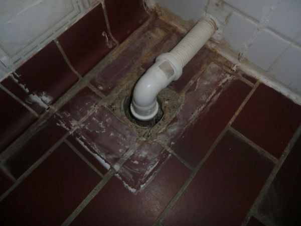

Op de eerste verdiepeing in mijn huis zit een badkamer.

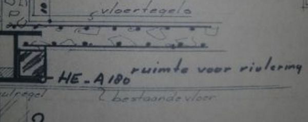

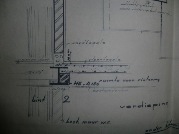

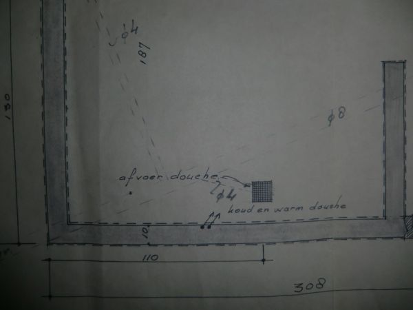

Ik heb ook twee details van de originele bouwtekeningen toegevoegd.
We willen graag de badkamer renoveren.
Daarbij zijn er twee problemen:
- de afvoer moet vervangen. Het was een doucheputje, maar de bovenkant is er afgehaald om een afvoer van een bad op aan te sluiten. Is het het beste om het putje in zijn geheel eruit te halen en te vervangen? Hoe houd ik de zaak dan waterdicht?
- Ik wil de zaak opnieuw betegelen. op de hoek tussen vloer en muur zitten ronde tegels. Zie foto. Weghalen en over de rest heen tegelen? Of alle tegels er toch maar uit?

Kan je verder de riolering zien waar dat putje naar toe loopt?
op tekening geven ze wel aan dat het tussen plafond door loopt.
want ik vermoed dat de aan sluiting van dat putje lood is dus dan moet de gehele leiding er uit tot het riool.
Gertk
Nee ik kan dat niet zien.
Het putje zelf is van pvc.
De buizen liggen onder het gewapend beton in een holle ruimte boven het plafond van de begane grond.
Ik kan er dus niet zomaar bij. Als ik de buis moet vevangen dan moet ik of het plafond op de begane grond open maken, of de betondvloer verderr open maken. Beide heb ik uiteraard niet zoveel zin in.
Is het ook een optie om een douchegoot aan te sluiten op de omhoogstaande rand van het doucheputje? Zeg maar op deelfde manier als het witte bochtstuk er nu overheen zit?
Buitendiameter is 42 mm.
Dan komt de vloer misschien wat omhoog maar dat is misschien beter dan de zaak openbreken.

Henk253
Bedenk wel 1 ding "Een goed begin is het halve werk ".
Later heb je er spijt van dat je niet hebt door gepakt.
Als je een drain plaatst dat moet de gehele tegel vloer er uit met smeer laag.
Je kunt beton vloer open kappen en een nieuwe aansluiting maken van boven uit maar dan moet je wel weten hoe het zit.

Hoe zie je aan de tekening trouwens dat het een loden pijp is?
Boudewijn 033
Ik denk dat henk dat vermoed aan de hand van de oude tekening.
daar staan afvoer maten op, die niet gebruikelijk zijn voor pvc.
en het is een oude bouwtekening, want hij is nog handgemaakt, en met de hand beschreven. zoals ze dat deden in de tijd dat er nog vol op lood voor de afvoeren werd gebruikt.
groeten b
Henk253
40 jarige werk ervaring als loodgieter :wink:

De tekening is uit 1972, dus dat zou goed kunnen.

Wel vind ik dat de onderste tekening afwijkt van de werkelijkheid je putje zit veel dichter in de hoek dan op tekening.
Wat komt er zoal allemaal in je nw badkamer voor afvoeren?
hier hebben hun over een bestaande vloer?
dus het kan ook zij dat het een revisie tekening is van een bestaande situatie
als het huis uit 1972 is dan kan best zijn dat het al pvc is, vaak zijn de douche putjes nog van lood.
Heb je ook nog een tekening hoe riolering in je huis zit

Als je eea vernieuwd dan zou ik voor de drain 50 mm adviseren. 40 mm is soms wat aan de krappe kant.

Gertk
Wat ik ga doen is een gaatje in het plafond van de begane grond boren zodat ik kan zien wat er precies zit.
ik heb zelf het vermoeden dat er geen lood ligt maar toch pvc.
Dat komt omdat een stuk verderop de afvoer weer in het zicht is, in hetzelfde jaar aangelegd en ook van pvc is.
Maar met een gaatje in het plafond moet dat te zien zijn.

Henk253
Kijk jij ken de afvoer zien en wij alleen het putje.
Het beste is naar een grotere afvoer bv 50mm dat bespaart je veel ellende.
