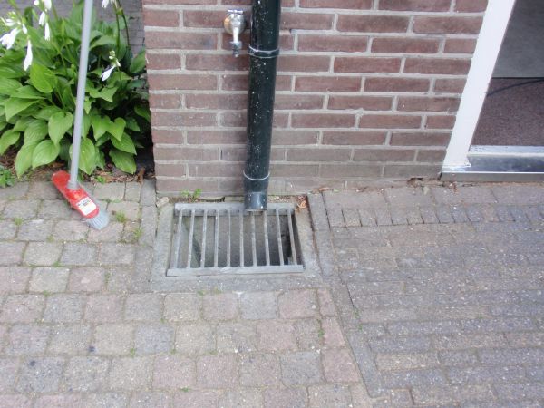

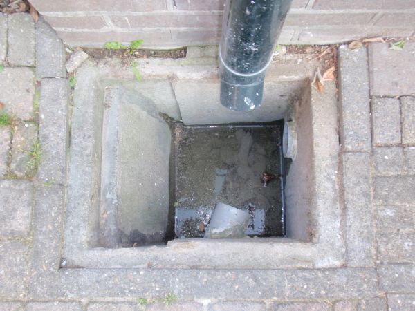

Hallo lezer,
I.v.m. verbouwing /verplaatsing badkamer de volgende vraag;
Zijn er bezwaren om de afvoer van een nieuw te plaatsen douche en wastafel uit te laten komen in een open afvoer, zoals bekend bij jaren'30 woningen? (zie foto's). Op dit moment komt de afvoer van de wasmachine er op uit en dit geeft geen problemen. Toch vraag ik me af of dit gebruikelijk is.
Bedankt alvast!
Het zou normaal wezen als je de afvoeren van wasmachine, en douche en wastafel rechtstreeks op het riool aansluit.
