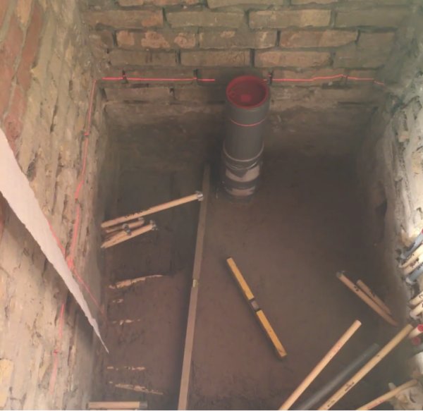

Beste loodgieters,
Vraagje. Tijdens het egaliseren heb ik tegen de verticale (dikwandig PVC rond 125) gestoten waarbij een duidelijke kraak hoorbaar was.
Een kennis zegt dat dit een restje lijm kan zijn wat aan de buitenzijde van de buis zit.
De buis zit in 2 45 graden moffen die ook verlijmd zijn. Ik heb de binnenzijde van de buis geïnspecteerd met een camera maar zie niets vreemds.
Enkel de verticale buis komt uit het zand, de rest zit strak in het zand gestort en is door de fundering aangesloten met een manchetverbinding aan het riool.
Hoe kan ik zien of het kapot is, moet ik alles loshalen en misschien onder de grond (in het zand dus) met manchetverbindingen maken? Gewoon laten zitten? Kan ik het op enige wijze (zonder alles open te halen) controleren op lekken?
Thnx
Gr. Peter
Rook test uit laten voeren en je weet of er een lek in zit ja of nee.
De meeste betere ontstoppingsbedrijven kunnen dit voor je uitvoeren.
John
Die buis zit toch in het zand? ik zou gewoon die buis een stukje uitgraven om het goed te bekijken. vaak is een knak toch een bocht die afbreekt of iets dergelijks. naderhand het zand weer goed aanstampen met een hamer of balk e.d
