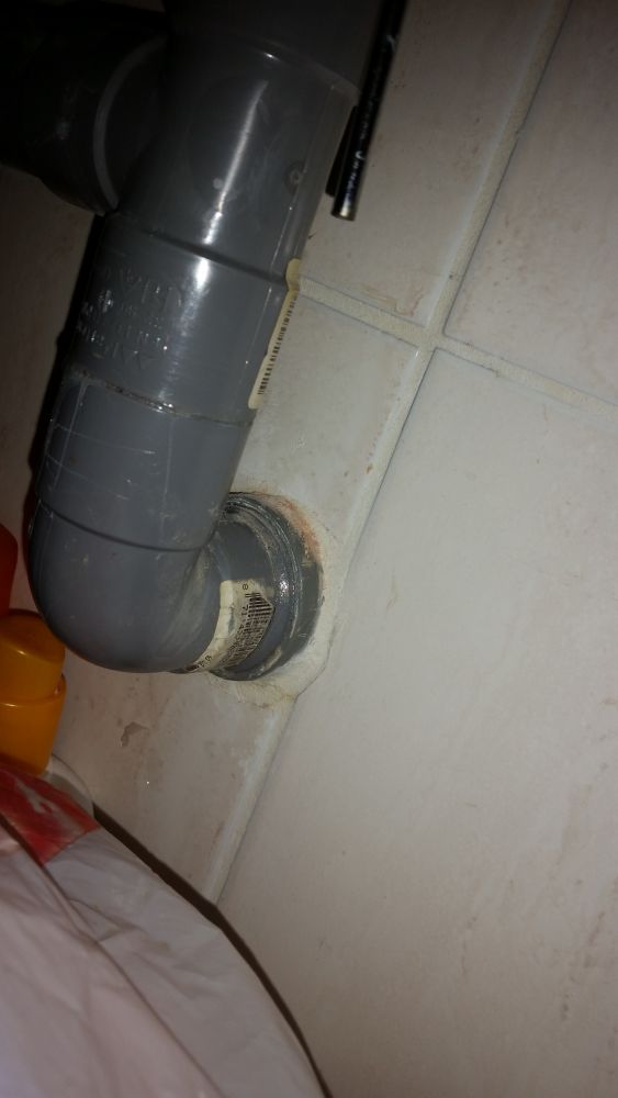

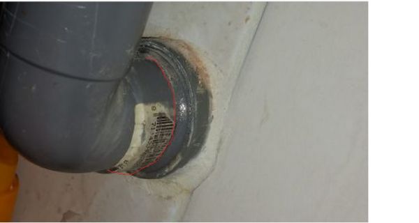

Ik wil een nieuw badkamermeubel plaatsen met een pp meubelsifon. Nu heb ik mijn huidige afvoer bekeken en heb geen idee meer hoe ik dit klusje ga klaren. Uit de muur lijkt een soort wartel te komen die aan een 32mm bocht is verlijmd. Probleem is dat de wartel ook onder de lijm zit.

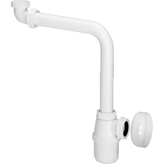

Ik had deze sifon besteld van Viega. Is dit een beetje normaal aan te sluiten?

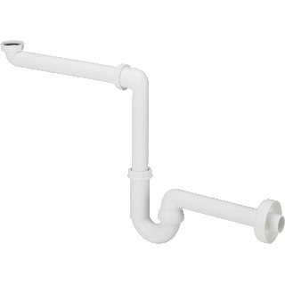

Plan B zou kunnen zijn de huidige aansluiting ergenst af te zagen en via een of ander koppeling de overgang te maken naar of de bekersifon of onderstaande zwanenhals sifon.
Wie heeft er een goede oplossing? Ik wil niet teveel I de diepte gaan werken want dan wordt de ruimte in het meubel beperkt.

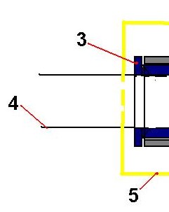

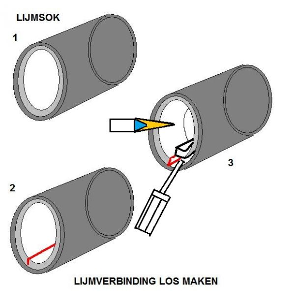

Het beste is dat de verloop 40x32 er uit de aansluiting uit de muur gaat.
zaag eerst bij de rode streep de buis door dan kijk je in de buis en je zagt met een zaagbladje de verloop door tot binnen zijde van 40mm bocht.
Dan ga je dit verwarmen met een brander of een verffohn en met behulp van schroeverdraaier stukje bij beetje los maakt
heb je deze er uit dan kan je met behulp van een R.O ring de aan sluiting in de muur maken die vervolgens naar je sifon gaat.
3= r.o ring
4=muurbuis
5= rozet
mocht je het niet aan durven kan je ook een installateur vragen om een wastafel aansluiting te maken voor je.
