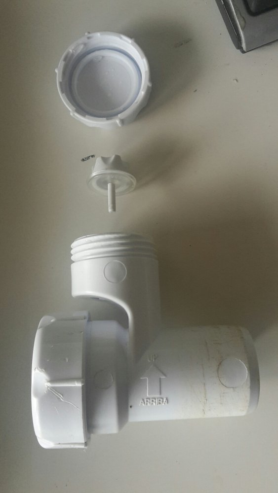

Ik heb gisteren mijn afvoer aangepast, ik moest er een aftakstukje op zetten, omdat ik een boiler afvoer nodig had
dit heb ik gedaan middels zo'n aftakstukje waar je normaal een vaatwasser aansluit
in de grond zit een metalen pijp met een doorsnede van ca 45mm, hierin zit een rubber manchet waar dan weer mijn afvoer op aangesloten zit
dit heeft altijd goed gewerkt, maar nu het volgende
sinds ik dat tussen stuk er tussen heb gezet, lekt de hele zooi
het tussenstuk zelf lekt, niet eens lekken, maar het water stroom er met bakken uit?????
maar het grootste probleem is bij die rubber manchet? het water blijft ook daar uit stromen, terwijl de manchet echt goed vast en strak zit
er lijkt een soort enorme druk te onstaan in mijn afvoerleiding?
de eerste 6 liter zeg maar die loopt goed door, daarna stroom het tussen de vloer en de manchet weg, en loopt het uit de vaatwasser aansluiting..
afvoer lijkt niet verstopt
kan er een 5liter jerrykan met water in gooien, en deze stroomt gelijk door
rubber manchet zie ik niks vreemds aan, maar het water loopt er aan alle kanten langs?
heb geprobeert preventief dit rubber te vervangen, maar kan 32 naar 40mm en 32naar 50mm krijgen, maar niet 32 naar 45mm????

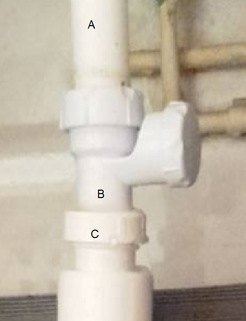

Kan je die aansluiting beter in beeld brengen kan het zo slecht zien.
dat aan sluitstukje is een andere maat dan inwendig van je bovenzijde sifon.

Kan je opmeten de diameter buis A en B volgens mij zit hier verschil in.
Ook heb je hier bij C een nieuwe klemring gebruikt.

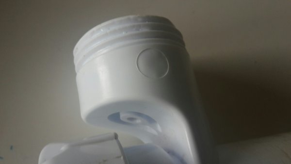

het water loopt echt uit de opening van de vaatwasser aansluiting, ik begrijp de werking niet van deze aansluiting, er zit ook gewoon een gat in, wat afgedicht wordt door een pennetje, maar dit zit er heel los in???

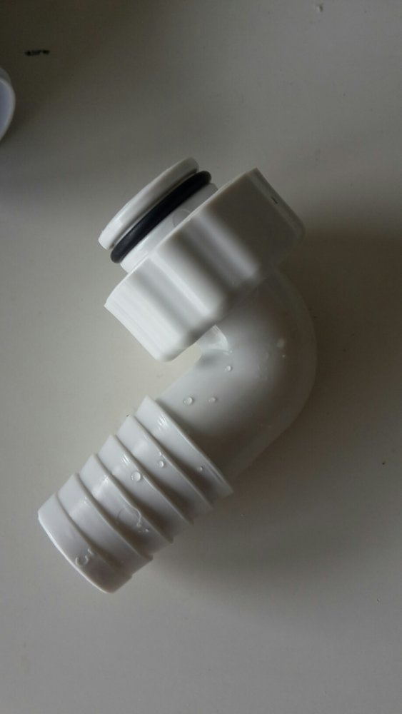

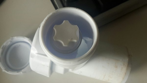

Dit lijkt op een beluchter en geen vaatwasser aan sluiting
Je laatste foto geeft aan dat deze horizontaal geplaatst moet worden met dat klepje naar boven.
Die rubber verloop is te vinden via zie hier

Koster68
Is idd eem beluchter, echt stom van mij.....
hij hoort horizontaal geplaatst te worden, met het dopje naar boven, dan wordt de ingang afgesloten,

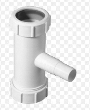

als ik hem vertikaal plaats dan loopt het water er gewoon uit.... echt dom van mij, maar goed, ik ga op zoek naar een gewoon t-stuk

Ik zou een rubber ring nemen en daar een stuk 40 buis in daar op aan gesloten een boiler T-stuk en dan verder met 40 en bocht 90 en daar een rubber verloop 40x32 waar je je sifon op aan sluit.

Op de eerste foto zie ik dat het behoorlijk scheef zit allemaal. Lijkt mij dat je het daarin moet zoeken.
