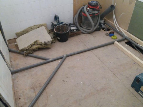

A.s. situatie: regendouche met max. 12 l/min op een afvoer van 40mm met afschot over 2 meter naar verticale buis 110mm.
Vraag 1: is die diameter van 40mm over 2 meter voldoende?
Vraag 2: afschot is 1 cm per meter? (Heb ruimte voor zo'n 3cm over die 2 meter afstand.)

De douchedrain heeft een uitlaat van 50mm. Vele drains hebben 40mm en worden geleverd met een verloop naar 50mm. De afstand tot hoofdafvoerbuis is slechts 2m, is dat nog nog van invloed?
Ik lees nu verschillende antwoorden. Wat nu? Wat zijn jullie ervaringen met 40mm resp. 50mm? En CV, wat bedoel je met reductie naar 40mm indien.....? En ook voor CV: als ik 50mm neem wordt het afschot wat minder, iets van 1,5cm voor 2 meter en mogelijk toch nog wat minder.

Dus 1cm afschot op 2m is voldoende. Dat moet gaan lukken.

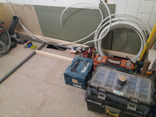

Op die buis van 50mm komt een 40mm buis uit die daar haaks (met bochtje van 45 graden) mee verbonden wordt. Die 40mm is de afvoer voor een aantal wasbakken. Geen probleem?

Zal een paar fotootjes plaatsen
Paul1684
Paul1684
Hier nog 40mm voor de douchedrain. Vervanging is geen probleem. Nog niks gelijmd.
Nou, meer dan 1 foto lukt niet....nu toch de 2e foto.

RV50
Vanaf het punt waar de eerste wastafel de aansluiting maakt met de volgende aansluiting van een wastafel spreek je over een verzamelleiding. Om dan de diameter te bepalen in combinatie met het afschot moet je eigenlijk even een rekensommetje maken. Het ziet er in dit geval naar uit dat verzamelleiding 75mm uitgevoerd dient te worden vanaf het punt waar de eerste twee wastafels met elkaar verbonden worden. De richtingsverandering speelt hierin ook nog een rol. De douche-aansluiting kan op de verzamelleiding worden aangesloten met de 50mm. Let wel op dat aan de bovenzijde de afvoer gelijk loopt zodat de beluchting vanuit de standleiding zijn weg naar alle toestellen kan vinden. Als je googelt op dimensionering verzamelleiding kom je vanzelf bij verschillende leveranciers uit van afvoermaterialen die uitleg geven over de normen hierop.
Belangrijk hierbij is na te denken over de stroming van lucht in de bovenzijde van de buis naar het toestel toe want als er ergens een volvulling ontstaat zal er direct lucht uit een van de toestellen getrokken worden en begint de boel eerst te gorgelen en vervolgens te stinken.
