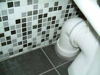

Ik wil een 2e toilet op de 2e verdieping maken, de positie van dat 2e toilet is ± recht boven de positie van het huidig toilet op de 1e verdieping, er zou dus een standleiding van 110 mm naar beneden moeten die uitkomt in de hoek van het het huidige toilet en dan een bocht van 90 graden maakt om vervolgens te koppelen aan de bestaande standleiding.
De vraag is: hoe koppel je die nieuwe standleiding aan de huidige standleiding terwijl daar reeds een toilet op staat aangesloten? Het huidig toilet heeft een 'achter-uitvoer' (de pot staat dus niet op de afvoer) en die gaat gelijk met een een bocht van 90 graden de bestaande standleiding in.
Ik weet nl. niet van het bestaan van een 'bocht' die ook nog een 'zij-aansluiting' heeft.

Als ik er een 110 T-stuk [recht] tussenzet komt het huidig toilet ook naar voren toch? [en dat kan niet].
Ik bedoel meer dat er een aansluiting "aan" de huidige bocht van 90 graden moet komen, of leg ik het niet goed uit?
Uit de eerste vraag werd mij niet duidelijk hoe veel ruimte u achter het bestaande toilet heeft. Kunt u daar iets meer over zeggen (afstand horizontaal tussen toilet muur en hart standpijp). Of een foto?
Overigens dacht ik niet dat een T ipv 90-bocht meer ruimte in zou gaan nemen.

Daar zit nauwelijks ruimte, en het toilet kan absoluut niet naar voren.
Dit is verhelderend, bedankt. Tussen de bocht en de vloer, is daar ruimte om een T-stuk tussen te plaatsen? U moet, denk ik zo te zien, toch opzij omdat de stortbak zich direkt boven de bocht bevindt?

Ja, die evt. standpijp zou in de hoek van het huidig toilet naar beneden komen, daar een bocht maken en dan 35cm naar rechts moeten en dan koppelen op het stuk wat op de foto te zien is.
Ik kan inderdaad niet recht omhoog want daar zit de stortbak huidig toilet.

Als dit toilet op deze plaats moet blijven staan krijg je er geen tweede afvoer op aangesloten.

@Ron321: vermoedelijk heb je gelijk, maar als ik een T-stuk weet in te korten en te koppelen aan de standpijp en vervolgens de bovenkant van dat T-stuk met een tevens ingekorte 90 graden bocht op de achterafvoer van de huidige toilet kan krijgen, heb ik toch een zij-af/aanvoer voor het 2e toilet?

Nog een mogelijkheid is om boven een speciaal toilet te plaatsen met een vermaler instalatie. Deze kan je met een 50mm buis afvoeren. Die 50mm buis kan je wel met een zadelmof op de bestaande afvoerbocht aansluiten.

Nee dat is niet chemisch, het is een toilet met een electrische vermaler.
