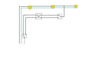

Ik zal de situatie even schetsen :
Er zijn drie schakelaars en 3 lampen.
Op de eerste schakelaar komt de spanning toe, gaat dan naar de volgende, en vertrekt dan naar de laatste.
De lampen zijn aangesloten op de eerste schakelaar.

Ik snap even niet wat datgene wat je nu schetst met je oorspronkelijke vraag te maken heeft. Je wilde een vaste spanning t.b.v. een lamp met sensor?
Het schema wat je nu tekent is een hotelschakeling. Daarvoor kun je de zoekfunctie van het forum gebruiken, want daar zal al vast genoeg over gevraagd en geschreven zijn. Het schema klopt overigs (bijna). Ik zie alleen het nut niet van die draad die vanaf de lamp links verder gaat. Die heeft alleen maar nut als je nog meer lampen aan zou willen sluiten. Met deze schakeling kun je in ieder geval de 3 lampen bedienen vanaf 3 verschillende plaatsen.

Het is de bedoeling om van de meest rechtse schakelaar (op de tekening) af te takken omdat die vlak op de plaats staat waar mijn lamp met sensor aan de buitenkant van de muur moet komen. Dan moet ik geen extra kabel gaan kopen.
Maar zo te zien zal ik toch moeten aftakken van de eerste schakelaar omdat hier mijn volledige spanning aanwezig is. En dus wel kabel gaan kopen + bevestiging gaan kopen.
Hoe wordt eigenlijk zo een hotelschakeling praktisch uitgevoerd bij nieuwbouw ? Worden de Nul en aarding telkens doorgelust in een schakelaar ? En vanaf de laatste schakelaar naar de lamp(en) ?
