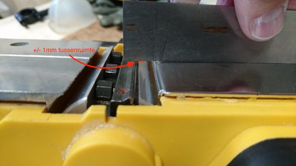

Hallo allemaal,
Vraagje over de afstelling van mijn elektrische handschaaf. De tussenruimte tussen het niet-verstelbare achterste loopvlak en het hoogste punt v/d messen is ca. 1mm (zie afbeelding). Wat is de gewenste tussenruimte?
Messen moeten boven het achterblad/zool staan.
Met behulp van een latje kijken hoeveel het latje meegenomen wordt als je het blok draait, dit moet ongeveer 3 mm zijn.

Hoe bedoel je dat Ralph? Je zet het mes op exact dezelfde hoogte als het vaste deel?
Inderdaad want als je schaaft is je schaaf daar al geweest.
bij de huidige afstelling heb je steeds een hap uit het einde van het hout als det achterblad nog je enige geleiding is
Dat Boertje al zei...
Het is een handvlakschaaf, het gedeelte voor de messen is het gedeelte waarmee je de schaafdiepte insteld.
Na de messen ligt vast vlakke deel al op het geschaafde deel wat boertje al zei.
Staan de messen boven het vaste gedeelte dan is het onmogelijk om vlak te schaven.
(Waarom) verschilt dat dan van een vlakbank? Als je daar de messen gelijk met het vaste deel zet, schaaft het voor geen meter. Ik geloof dat Matthias dat in het filmpje uitlegt.

Met een handschaaf is het ook prima vlak schaven. En daar steekt het mes ook uit.
Bij mijn elec. schaven steekt de messen een fractie boven het vaste deel uit. (Lichtspleet)
Kan ik ook niet veranderen, de messen vallen in een vast profiel.
De zolen heb ik vanaf de fabriek nooit veranderd, standaard maat.
Ik heb de moeite genomen in de bus te stappen en de schaaf er even bij te pakken.
Met een elektrische schaaf werkt het anders ijkenhout, daar stel je de voorste zool op diepte en niet het mes.
Met Ralph eens, de vergelijking met een handschaaf gaat mank, die stel je af door het mes verder in of uit te draaien zodat de hoogte van het mes de schaafdiepte bepaalt.
Met een electrische schaaf wordt de schaafdiepte bepaald door het het hoger en lager draaien van het voorstuk van de schaaf, de stand van de messen ligt hier vast.
Niet helemaal waar Jan, je hebt 2 soorten messen in de markt.
De soort die je kan stellen en eventueel slijpen en de soort die er maar op 1 manier in kan en niet stel of slijpbaar zijn.

Klopt Ralph maar de grotere slijpbare messen zitten ook op een vast punt als ze eenmaal gesteld zijn na het slijpen.

De vergelijking met een handschaaf was alleen om aan te geven dat een mes uit kan steken terwijl je wel vlak kan schaven. Zou wel eens een detail slowmotion ervan willen zien :)
Ik heb het mes zelf wel eens geslepen. Als je het laat doen, kan je op dat moment niet werken. Het kost geld en tijd terwijl ik het slijpen zelf prima kan. Ik snap juist niet waarom ik het niet zelf zou doen ;)
Ik weet niet meer hoe ik het mes terug heb geplaatst. Ik denk dat een mes in een elektrische schaaf wat exact vlak staat met het vaste deel slecht schaaft.
Dat filmpje heb ik later pas gezien.
Bij een vlakbank staat het afvoer blad een fractie van een mm onder de messen.
Omdat gelijk ongelijk is en het erg lastig is als je hout net tegen het randje aantikt.
maar een mm is veel te veel dan krijg je ook een hap uit je hout over het laatste stukje.
Als je bij een vlakbank de messen gelijk zet met het achterblad, kan je niet recht schaven, het werkstuk wordt taps. Eenvoudig te testen op een machine met een verstelbaar achterblad :wink:
Ze moeten er een fractie bovenuitsteken.
Mijn mening: nee,daar zit geen verschil tussen. Ik heb net als Ralph ook de electrische handschaaf bekeken en met de wisselmesjes erin steken die een fractie boven de achterzool uit, of de achterzool is in dertig jaar een fractie afgesleten :mrgreen:
Het verschil is zo klein dat ik dit niet kan meten, maar een recht latje wordt 2a3 mm meegenomen.
Dam moet jij dus altijd als de voorste zool het hout verlaat de schaaf iets optrekken.
Anders zak je 3 mm lager op het eind. Dat houd ook in dat dan ook de maatvoering van de knop niet klopt, je moet dan bij elke mm die op de draaiknop staat 3 mm bijtellen
