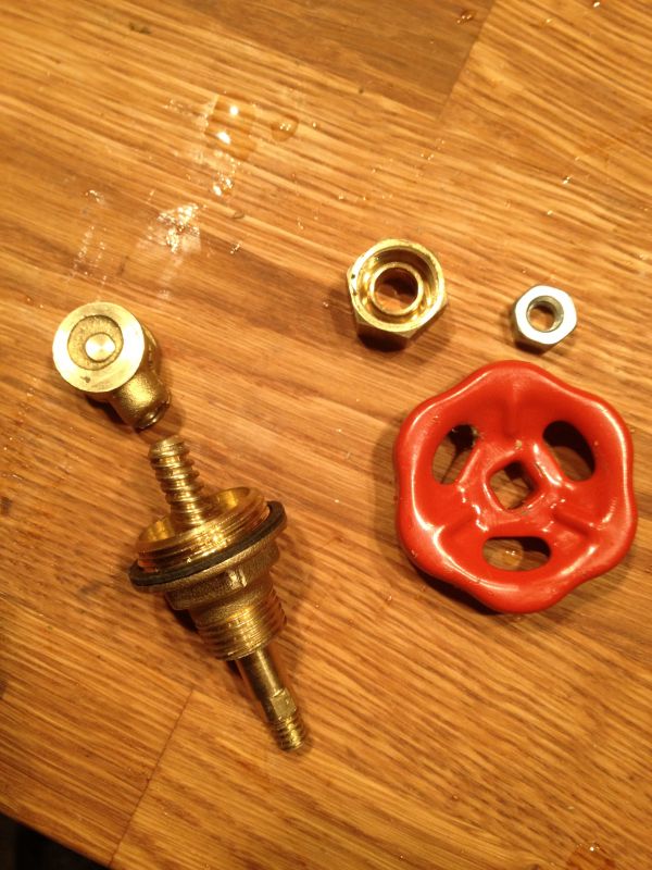

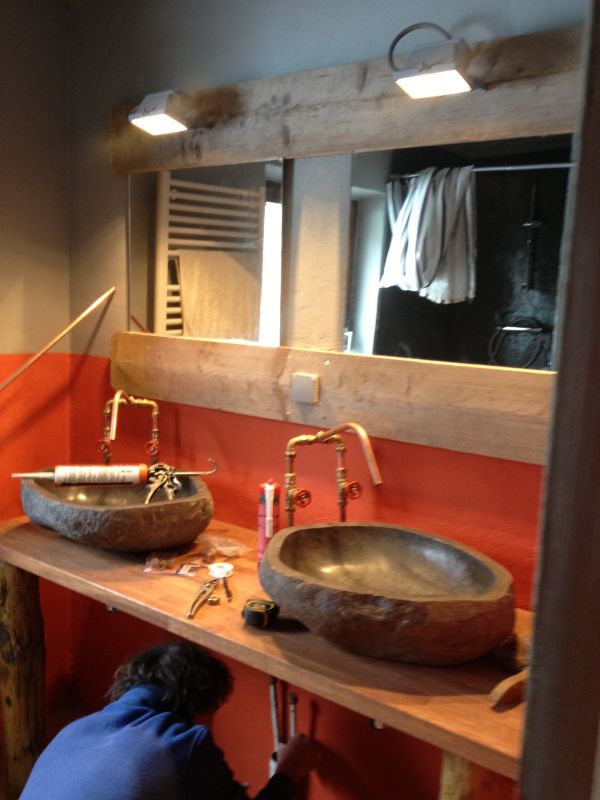

Hallo, wij zijn bezig met onze badkamer te verbouwen. Nou hadden we een leuk idee voor de kranen. Deze hebben we gemaakt van koperen leidingen met afsluitkranen erop. We hebben nu een probleem en weten nog niet hoe we dit op moeten lossen. De kraan blijft namelijk druppen als hij dichtgedraaid zit. Sowieso gaat de graan niet erg soepel open en dicht.

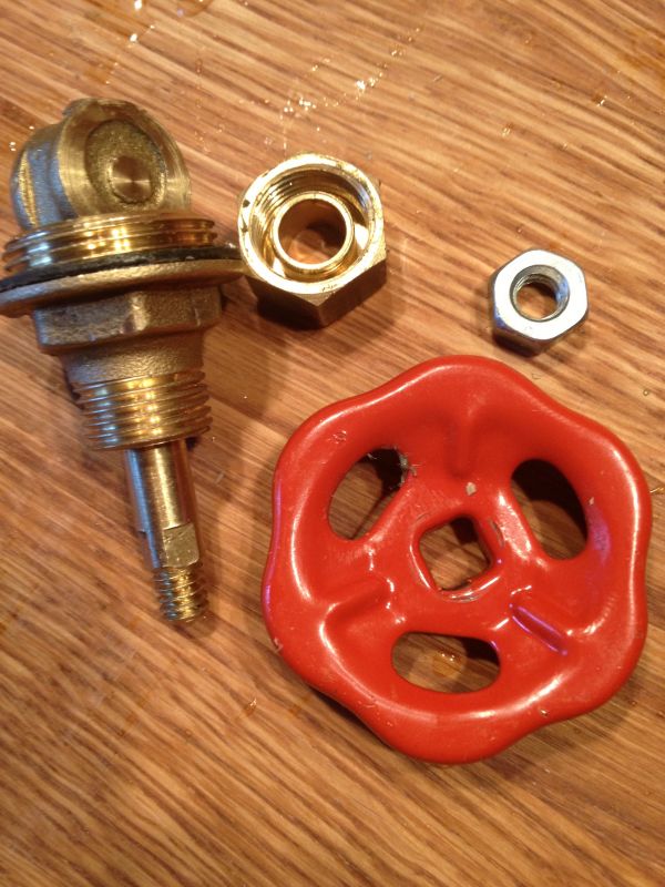

Weet iemand of dit aan het type kraan ligt, misschien is het hier niet voor geschikt? Of misschien aan de kwaliteit? Het is gewoon een bouwmarkt kraan. Het viel ons op dat er in het binnenwerk in ieder geval geen rubber o.i.d. zit om het rondje dat het afsluit. We willen het het liefste zo houden, maar het moet natuurlijk wel goed en fijn werken! Iemand raad? Alvast bedankt!

Dat zijn schijfafsluiters, die zijn niet geschikt om als normale kraan te dienen.
Hoi Jan, bedankt voor je reactie. Is er iets soortgelijks dat wel als normale kraan zou kunnen dienen? een hoogwaardigere versie oid?
Misschien met kogelkranen, ik weet niet of die tegen hogere temperaturen kunnen, vraag dat even bij de installateur.
Een kogelkraan kan goed tegen hoge temperaturen.
maar als je die in deze situatie gaat gebruiken, ben ik bang dat je geluid gaat krijgen, omdat die maar een heel klein stukje word geopend tijdens het gebruik.
