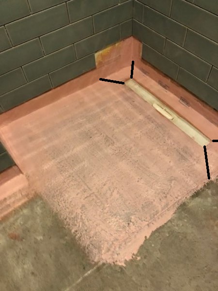

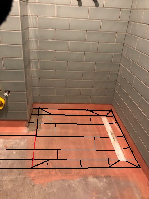

Ik ga mijn douchevloer betegelen. (20x60) Wil even mijn gedachtengang met jullie delen mbt het natte (afscho) gedeelte. Die loopt 15 tot 20 mm af van 90 cm.
Ik wil graag de zijkanten en achterkant evenhoog leggen naar de drain toe,maar dan kom ik met wat driehoekjes uit om de kantelingen te maken voor een nette aansluiting met het midden gedeelte. Een van deze driehoekjes (linkks) Zal dan met de puntkant tegen de muur aanzitten die erna afgekit wordt.
Links is 10 en rechts is 13 cm
Graag jullie mening
Vast dank
