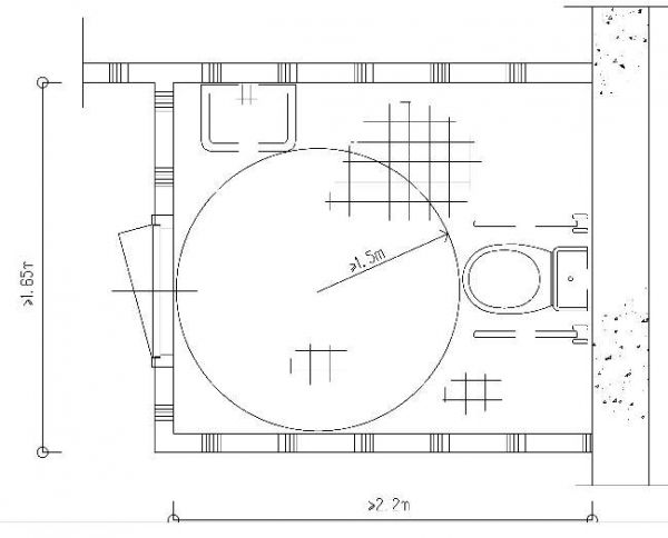

Ik ben bezig een bijgebouw te realiseren voor o.a. carport, stapelplaats haardhout en..... atelier/B&B geschikt voor rolstoelgebruikers.
De ruwbouw staat er al een jaar, nu nieuwe energie opgedaan om het af te bouwen. Het atelier-gedeelte met een electrisch klapbed is op papier "rond". Met het inrichten van een sanitaire ruimte schiet nog niet op. De beschikbare breedte is 1,8 M en de diepte max. 2 M., liever iets minder b.v. 1,6 M.
- Hoe richt ik zoiets in?

1.8 x2.0 meter, is niet erg groot voor een invaliden badkamer.
Let er in ieder geval op, dat het rolstoel toegankelijk is.

Dank je Peter voor je antwoord. Ik aantal van die zaken wiet ik al, doch zit een beetje krap met de totale afmetingen. Ik speel nu met de gedachte de ruimte te vergroten door de doorgang naar de natte cel erbij te betrekken. D.w.z. als de natte cel gebruikt wordt door een minder valide, hij/zij de deur van het atelier naar de doorgang afsluit en de brede deur naar de natte cel open laat staan. Dan is er veel meer manouvreerruimte voor de rolstoel. In het atelier / doorgang/ sanitaire ruimte, komt een gevlinderde betonvloer ingestrooid met donkere toeslagmaerialen. Dat lijkt mij voldoende stroef. In de vloer komt vloerverwarming via een dak-collector.
De wanden van de sanitire ruimte worden wel betegeld. Eventueel nog een douchegordijn tussen douche en toiletpot., alles afwaterend richting douche.
Bouwbesluit Artikel 4.11:
Lid 2.
In afwijking van het eerste lid heeft een integraal toegankelijke toiletruimte een vloeroppervlakte van ten minste 1,65 m x 2,2 m.
Zie ook deze PDF voor meer info.
