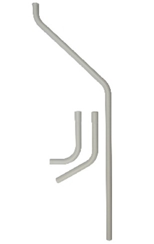

Ik heb van een hooghangend reservoir een valpijp gemaakt naar een toiletpot.
Omdat de pot en het reservoir niet recht onder elkaar passen, zitten er onderaan in de valpijp een aantal bochten. Eén keer 90 graden (zoals bijna altijd in een valpijp) en twee keer 45 graden.

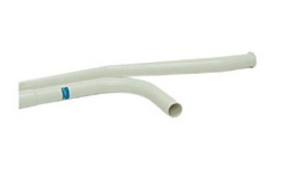

Voor de duidelijkheid, het zijn zulk soort delen:

    Plaats even een foto van die wc situatie.
    Marcelggb
    Tja, de valpijp-delen zijn allemaal als valpijp-delen aan mij verkocht. Ik neem aan dat het dan originele valpijp-delen zijn.

    De valpijpen zien er inderdaad hetzelfde uit als op jouw foto. En hetzelfde als op de foto die ik bij mijn oorspronkelijke bericht heb geplaatst.
    Maar die plakken in theorie en in mijn praktijk dus niet met pvc-lijm. Die trek ik na drogen zo weer los.

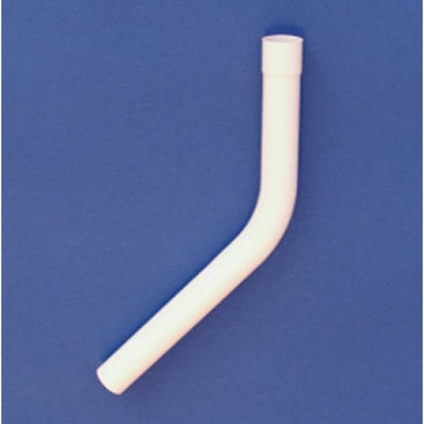

    Als je vloerbuizen hebt die haaks zijn die zijn van polypropyleen en die kan je niet lijmen.
    maar de valpijpen zijn van kunststof gemaakt
    en je kunt zien dat de 90graden bocht een ruime bocht heeft.
    en een vloerbuis is dat kort haaks

    Het is me toch echt allemaal als valpijp verkocht. In mijn haakse hoek zat dezelfde ruime bocht.
    Het was niet van het merk wat je noemt, maar van het merk wat rijmt op vlieger. En een recht stuk (niet gebruikt) van de bouwmarkt. (Die laatste staat zelfs polypropyleen op.)
    Ik heb echt geprobeerd om die officiële valpijpen met pvc lijm aan elkaar te krijgen. En die bleven niet plakken.
