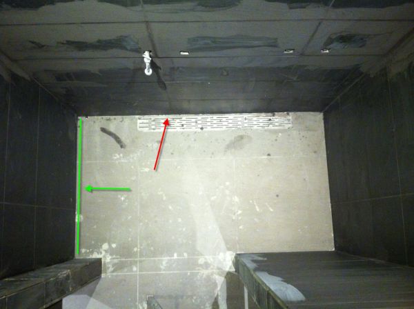

Beste klussers/experts,
ik ben bijna klaar met mijn badkamer maar wil graag jullie advies voor de afdichting van de dubbele douche.
-Rondom tussen de vloer- en wandtegels (zie groene pijl), kan ik dit ook voegen of beter om kit te gebruiken (sanitairkit).
-achter de douchedrain (rode pijl ) heb ik nog een kleine centimeter ruimte over waar alles al gekimd is en gekit. Kan ik dit met een grijze sanitairkit afdichten?
alvast bedankt voor de hulp!
De inwendige hoeken allemaal afkitten, en niet invoegen.
Ook rondom de goot afkitten.
Ja ook de inwendige opstaande hoeken van de wanden afkitten.
Anders heb je straks grote kans op lekkages.
