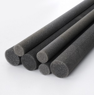

Ik zou daar voorlopig een stuk rugvulling instoppen.

Pur is geen duurzame vuller. Beter een rugvulling en kitten.

Dank, ik ga uitzoeken wat een rugvulling is en hoe dat te plaatsen.
Fritsie25
Aha, Zwelband of rugvulling met kit! Dit is echt hele goede info, bedank!

Wat betreft de rugvulling: welke dikte is verstandig, wetende dat de dilatieoeg 2cm breed is? Het lijkt me dat 20mm er soepel in gaat maar ik vermoed dat een beetje klemmend beter is, dus 25mm, als dat te vinden is lijkt mij logisch - maar ik hoor graag als dit niet klopt.
Ik zie overigens dat bij sommige soorten rugvulling staat
Te gebruiken voor horizontale voegen
en de mijne is verticaal dus moet ik die niet hebben, maar ik voel me heel erg dom als ik dit opschrijf en vraag me af of dit echt zo werkt: dat er vulling speciaal voor horizontale voegen bestaat. Heeft het iets met het materiaal te maken, kan het zakken of iets dergelijks?
Wat betreft de kit: Siliconenkit of Acrylaatkit? Ik heb begrepen dat acrylaatkit overschilderbaar is, wat niet echt nodig is in dit geval, en ik heb meer aan iets dat tegen vocht kan (want buiten) dus lijkt me siliconenkit beter geschikt, maar ook hierover zou ik graag wat advies krijgen.
Zo'n klein klusje - zoveel vragen...
Nogmaals dank voor elke reactie!
De rugvulling moet inderdaad klemmend zitten. Vaak staat er wel bij waar het geschikt voor is. De rugvulling voor horizontaal kan waarschijnlijk ook verticaal, maar ook dat even nalezen. Hetzelfde bij de kit. Vaak staat er bij of het voor dilatatievoegen buiten geschikt is. Ik weet niet uit mijn hoofd welke kit je het beste kan hebben.

Aha, ok ik heb even gezocht en vond dit over de breedte van de rugvulling:
Als rugvulling in aansluit- en dilatatievoegen. De doorsnede van de rugvulling moet ca. 50%
groter zijn dan de voegbreedte.
Dus in mijn geval zou 30mm breedte nodig zijn (voegbreedte is 20mm).

Ik heb de juiste kit gevonden: dilatatiekit, samen met de rugvulling (30mm per meter te koop).
