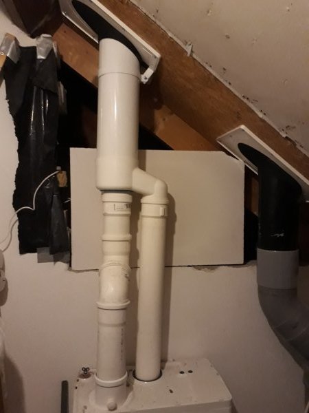

Kier tussen binnenwand en dakbeschot afdichten
Mark1986
Omdat wij de schoorsteen hebben laten verwijderen ben ik bezig om het muurtje waar deze opstond te herstellen met 40x60x100 blokken. Nu was ik van plan om de kier tussen de blokken en het dakbeschot af te dichten met isolatieschuim. Vanochtend bedacht ik me ineens dat ik dan in principe isolatie aan de binnenkant van het dak aanbreng (weliswaar maar op een heel klein vlak, maar toch). Kan ik hier gewoon isolatieschuim tussen spuiten of is er een betere oplossing? De buitenzijde van het dakbeschot is voorzien van ca. 2cm pur (bouwjaar 1974).
StucDennis
Specialist Stukadoor Werkzaamheden
Naar mijn inziens moet dat geen problemen opleveren. Het gaat om een klein oppervlakte. Je hebt hier ook niet te maken met een koudebrug dus geen kans op condensatie.
