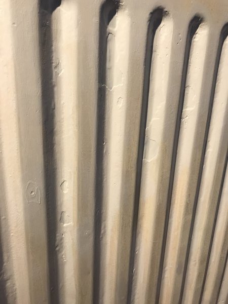

Hallo!
Ik ben begonnen met het schuren en afborstelen van een oude radiator die in de wooonkamer hangt. De verf springt er op sommige plekken er gewoon af. De verflagen zijn dik, dus om een nette overgang te krijgen zal ik veel moeten schuren.
Wat is wijsheid? Doorgaan met schuren en dan plamuren. Zoals je op de foto kan zien zijn er veel skechte plekken. De radiator is 3 meter lang. Zo’n mooi zwaar geval wat lekker warm wordt, dus ik wil hem niet kwijt.
Of afbijt? Of afbranden? Of ander idee?
Weghalen en laten stralen is geen optie vanwege kosten.
Advies wordt zeer gewaardeerd!

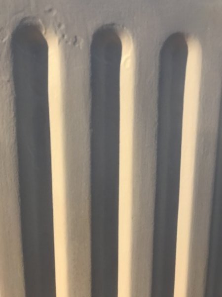

Even een update. Ik ben advies in gaan winnen bij de schilders winkel.
Daar kreeg ik een leuke tip. Voor de mensen die met hetzelfde zitten als ik.
Werk met een vullende primer.
Die in meerdere lagen op de gaten in de verf aanbrengen en tussentijds goed laten drogen. Dit vervolgens opschuren tot er geen richels meer zichtbaar zijn. Dan aflakken maar.
Het is bestendig tot 100 graden celcius.
Het is monnikenwerk maar scheelt een hoop gedoe! Met vijf of zes laagjes heb ik 1 mm kunnen opvullen.
Ik laat jullie weten of het zich goed houdt.
